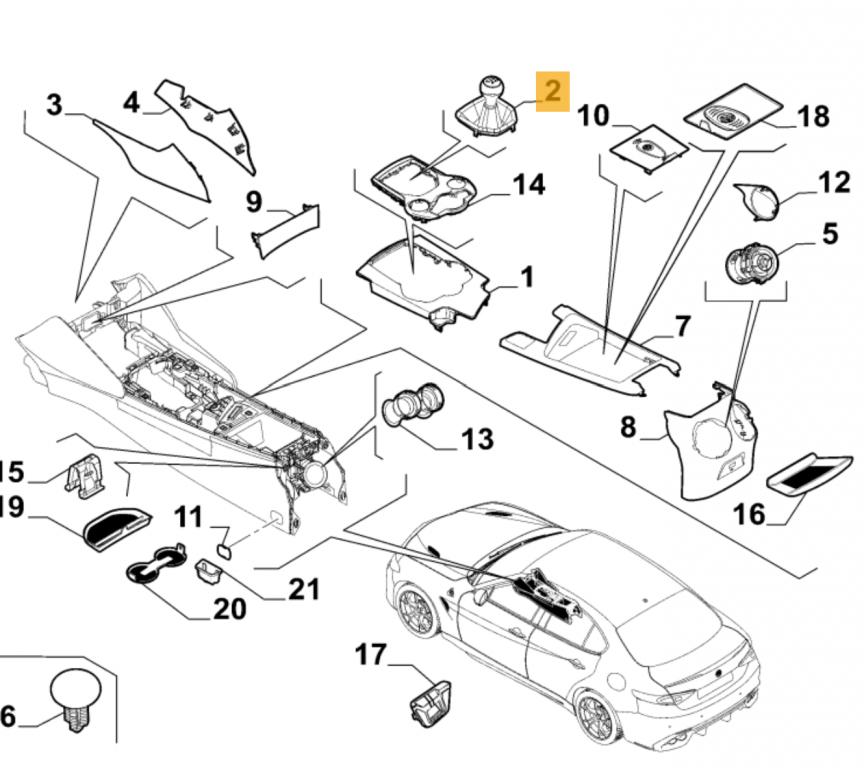

    Użytkownik Świeżak Avatar Krzysztof Fly
    10 2020
    kujawsko-pomorskie
    Stelvio Executive 2.0T 280KM 2019
    154
Nazwa:	Zrzut ekranu 2021-05-04 184130.jpg
Rozmiar:	75.5 KB
    W serwisie występuje z mieszkiem, koszt 418,50
