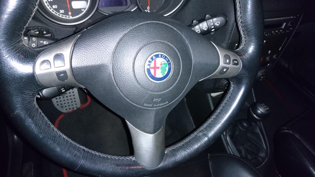

    Witam,
    Przymierzam się do wymiany czarnych przycisków ze srebrnym plastikiem na kierowniczy w mojej 147 GTA.
    Na aukcjach wystepują czesci o różnych numerach katalogowych np.71748034 lub 71748026 które wg. sprzedawców są dedykowana do 147 i wyglądają identycznie. Jak mogę znaleść właściwy numer?

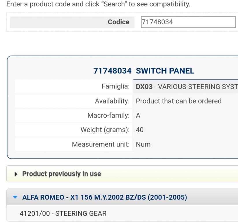

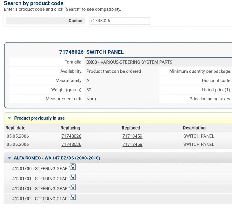

    Najlepiej w eper po Twoim nr vin
    Ten z koncowka 34 w eper jest niby ze 156
    A ten 26 ze 147Kliknij obrazek, aby uzyskać większą wersję

    Dzieki. Czy masz namiar na stronę gdzie mogę to sprawdzić? Na tych których sprawdzałem nie rozpoznaje mi VIN dla GTA.

    Przyciski/gumki są wymienne identyczne, jak w każdej 147/156/GT z 6 guzikami. Chyba, że potrzebujesz całych paneli z plastikiem to tutaj jest minimum 4 kolory.
    Cytat Napisał Czu Zobacz post
    GTA ma taki sam VIN, jak inne alfy. Nie wiem z jakich stron korzystasz ale jeśli np EPER działa to musi Ci rozkodować każdy VIN.
