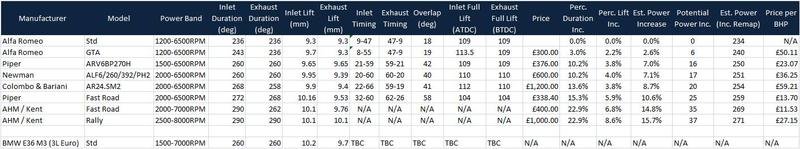

    Wkładał ktoś zmodyfikowane wałki rozrządu do 3.2?
    Patrząc lokalnie to Świątek ma w swojej ofercie dolotowy i wydechowy. Moje są do regeneracji.
    Profilu orginalnej krzywki Świątek nie chce zminieć, woli zrobić wałki na nowo.
    Ma ktoś wstawione jakieś inne wałki? Jak to chodzi na wolnych obrotach? Jak wypadła moc/moment po modyfikacji?
    Zestawienie zapożyczone z Alfaowner
Nazwa:	Alfa Cams.jpg
Rozmiar:	34.2 KB
