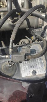

    u mnie nie bylo zadnej roznicy PB / LPG - wystarczylo wcisnac sprzeglo i przegazowac. Doladowanie wtedy wracalo do normy i auto normalnie przyspieszalo. Wyglada jakby problemem byl zawor (ten trojdrozny) streujacy podcisnieniem
    Nie wymienialem go jeszcze wiec nie moge potwierdzic na 100%

    zobacz moze z tym zaworem ktory wrzucilem wyrzej. To jest ostatni ktorego w sterowaniu turbo jeszcze nie wymienialem

    Dokładnie to może być problem z tym zaworem wyczyścić i po kłopocie
