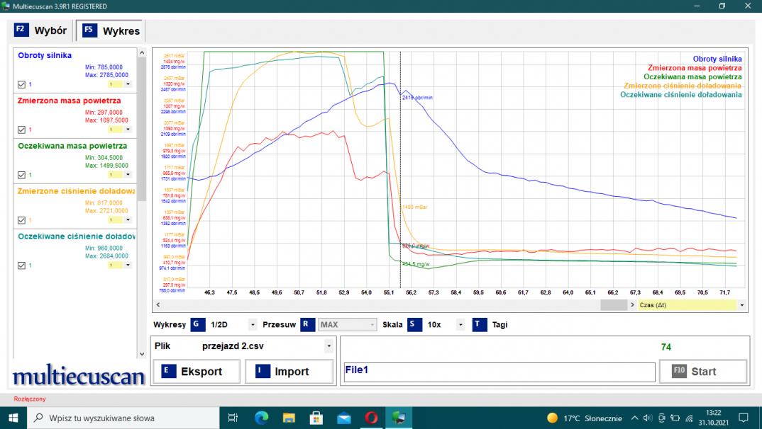

Już mi ręce opadają. Podczas przyspieszania i hamowania silnikiem obroty nie schodzą/rosną płynnie, tak jakby działały skokowo, zawieszały się na ułamki sekund, Czym to może być spowodowane? EGR zaślepiony na próbę, brak efektów. Czujnik wału, wałka rozrządu wymieniony, sonda lambda nowa, sprzęgło z dwumasą nowe, wtryski przeszły próbę przelewową turbo po regeneracji (mam wątpliwości czy dobrze to zostało zrobione) zawór overboost nowy i tak mogę wymieniać w nieskończoność
2. Falowanie obrotów przy puszczaniu gazu, obroty milimetr spadną idą do góry i spadają normalnie. Przy jeździe ze stałą prędkością też jest ciężko utrzymać stałe obroty, wskazówka ciągle faluje, najczęściej przy 1600 obr.
3. Teraz w chłodniejsze dni po zapaleniu zimnego silnika obroty jałowe falują o około 100 obr.
Nazwa:	obraz_2021-10-31_132218.jpg
Rozmiar:	93.7 KB
Ktokolwiek wie, ktokolwiek pomoże będę wdzięczny za każdą wskazówkę
