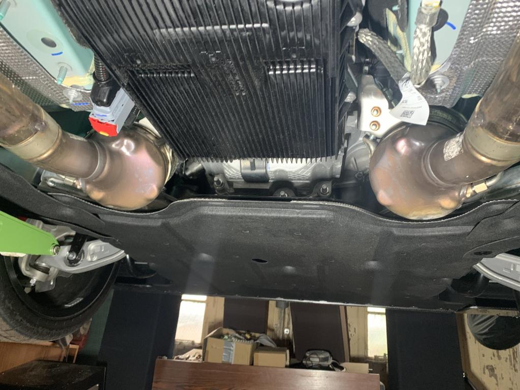

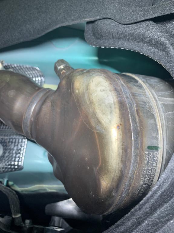

    auto z gpf juz?
    auto z gpf juz? to Twoja z automobile z Lublina?
    01 2019
    Lublin
    2,622
    Cytat Napisał stunt_rider Zobacz post
    Na pewno z GPF. Z tego co wiem to chyba jest zintegrowany z katalizatorami

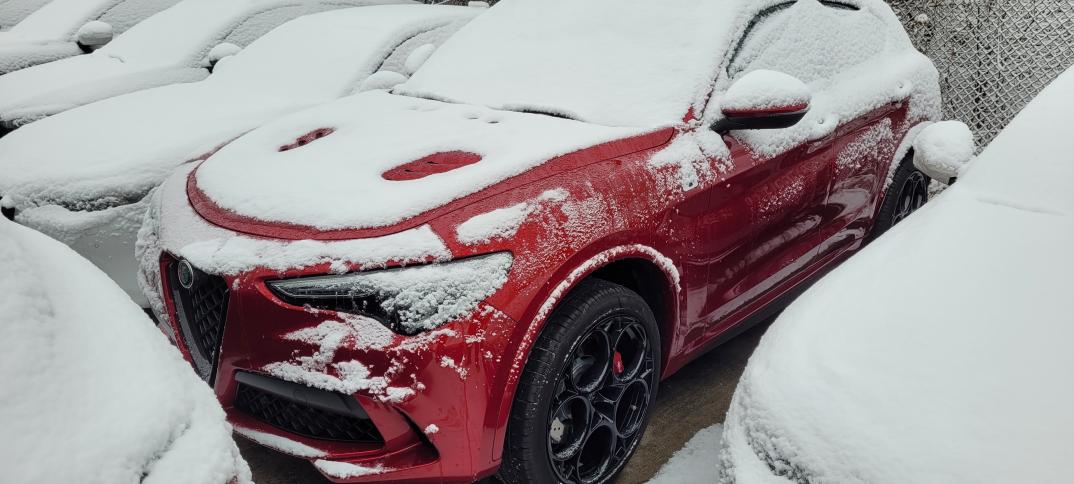

    To niestety jeszcze nie moja, ale identyczna praktycznie

    Wyglada podobnie jak w veloce , tam cat tez zintegrowany z gpf jest. Gratuluje !! Wóz konkret, btw wywalaj to ustrojstwo, szkoda zeby auto sie dusilo i grzalo
