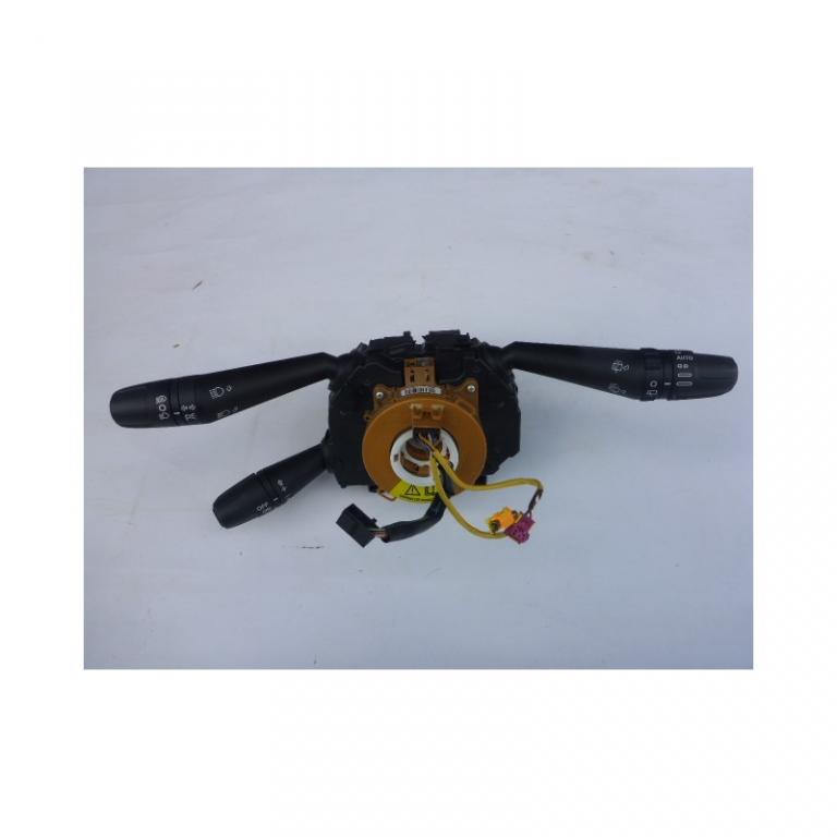

    Czy ja napisałem trzy kable przy radiu?
Nazwa:	przelacznik-zespolony-alfa-romeo-giulietta-11-.jpg
Rozmiar:	25.3 KB
    To ta czarna wtyka

    Dobra mniej więcej wiem o co chodzi ,żeby się dostać do tych kabli przy kierownicy to trzeba poduszkę ściągać. Czy dostanę się po odkręceniu obudowy kolumny ❓zamowilem dzis wszystko jak się trochę ociepli to będę działał
    Ostatnio edytowane przez Sebastiannn ; 27-12-2021 o 19:08
    10 2005
    PL
    7,535
    Nie trzeba ściągać poduszkę.
    Zdejm plastikową obudowę kolumny kierownicy ,ta wtyka będzie od dołu kolumny.
    Znajdz po kolorach kable przedzwoń multimetrem ,jeden na masę drugi na kabel /bez rozcinania wciskaj sondę w piny w kostce/ i naciskaj przyciski na kierownicy, jak zmieni się oporność to ok. Oczywiście na wyłączonej stacyjce.
    Jak już je zlokalizujesz to dalej już wiesz.
    Potem w androidzie programujesz funkcje i jest
