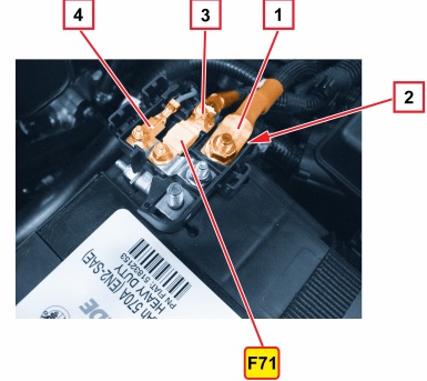

    Nie podpiąłeś czasem krokodylka kabla rozruchowego plusowego za bezpiecznikiem takim przykręcanym na dwie nakrętki? Sprawdź te bezpieczniki które są bezposrednio na plusie akumulatora. Użyczając prąd z Julki trza dobrze się popatrzeć gdzie się wpiąć bo można się podpiąć właśnie za jednym chyba z trzech bezpieczników powodując jego przepalenie dużym prądem rozruchowym.

Nazwa:	Bez tytułu.jpg
Rozmiar:	42.7 KB
ID:	282204 sprawdź ten F71 60A
