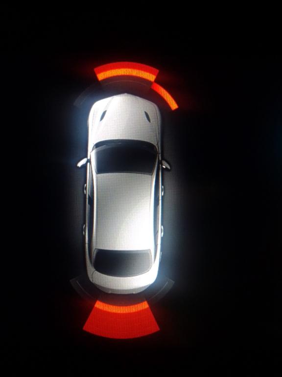

Nazwa:	IMG_20220125_145813.jpg
Rozmiar:	20.8 KB
    Tak to wygląda u mnie. Wizualizacja jest wielostopniowa. Dźwięk ostrzegający jest po stronie przeszkody.

    Dzięki za zdjątko, teraz chociaż wiem czego się konkretnie spodziewać :-). Jutro przetestuje to dokładnie u siebie i dam znać. Na bank mój problem tyczy się natomiast tylnych narożnych czujników - ale zakładam że zasięgowo i wizualizacyjnie powinny zachowywać się tak samo jak "centralne".
    01 2022
    AR Stelvio 2.0 280KM Veloce MY2021
    1,810
    No więc ok, jakaś wizualizacja uboga rzeczywiście u mnie jest. Ale czułość przede wszystkim narożnych sensorów jest zdecydowanie za duża. Byłem w ASO - "nie ma regulacji czułości w tym samochodzie". Przeszukałem forum i proszę, wygląda na to że jednak coś jest:
