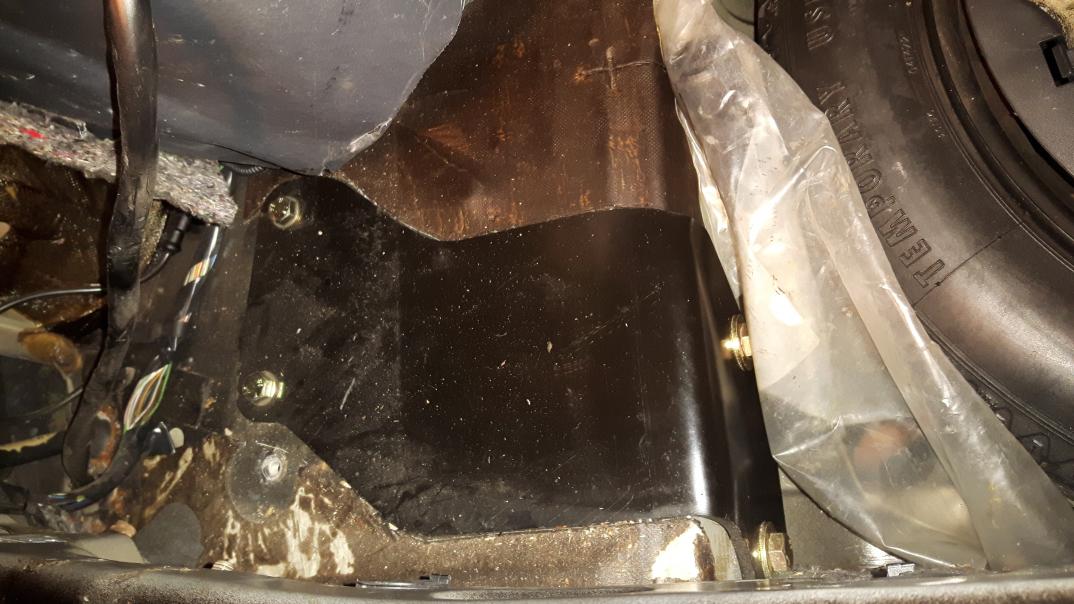

    Witam, montował lub może demontował ktoś hak w Alfie 147 3 drzwiowej ? Mam używkę do montażu ale nie jak nie widzę na pierwszy rzut oka żadnych otworów montazowych... Może dysponuje ktoś schematem montażu lub coś podpowie ? Z góry dziękuje pozdrawiam

    Trzeba wiercic otwory w podlodze bagaznika. Przynajmniej taki patent ma Westfalia. Blachy pomocnicze wyznaczaja miejsce otworow. U mnie nie trzeba bylo podcinac zderzaka. Kliknij obrazek, aby uzyskać większą wersję
