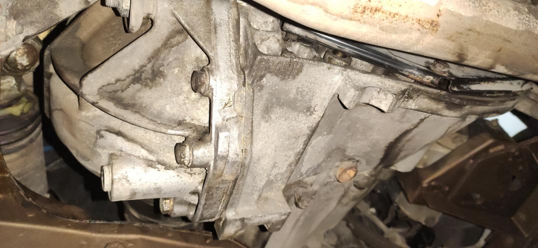

    Cześć, niedługo zabieram się za wymianę oleju w skrzyni i nigdzie nie mogę namierzyć korka wlewu.
    Czyżby odbywało się to przez bagnet? A może przez któryś z tych dwóch ze zdjęcia?
    Kolejne pytanie, czy korek spustowy jest jeden, czy należałoby odkręcić te dwa, które są widoczne na zdjęciu?

    Powinna być tylko jedna śruba spustowa. Ja napełniałem przez czujnik wztecznego.

    Ja napełniałem przez bagnet

    Manual ma spust na samym dole od strony lewej półosi, wlew od grodzi, wlewa się tradycyjnie aż do przelania, ja używam Millersa TRX Synth 75W90 i jest świetny, jak inne badziewia musiały się nagrzać do sensownego działania tak na tym oleju w TS 8V klasyczna dwójka wchodzi bez zgrzytu nawet przy -20*C.
