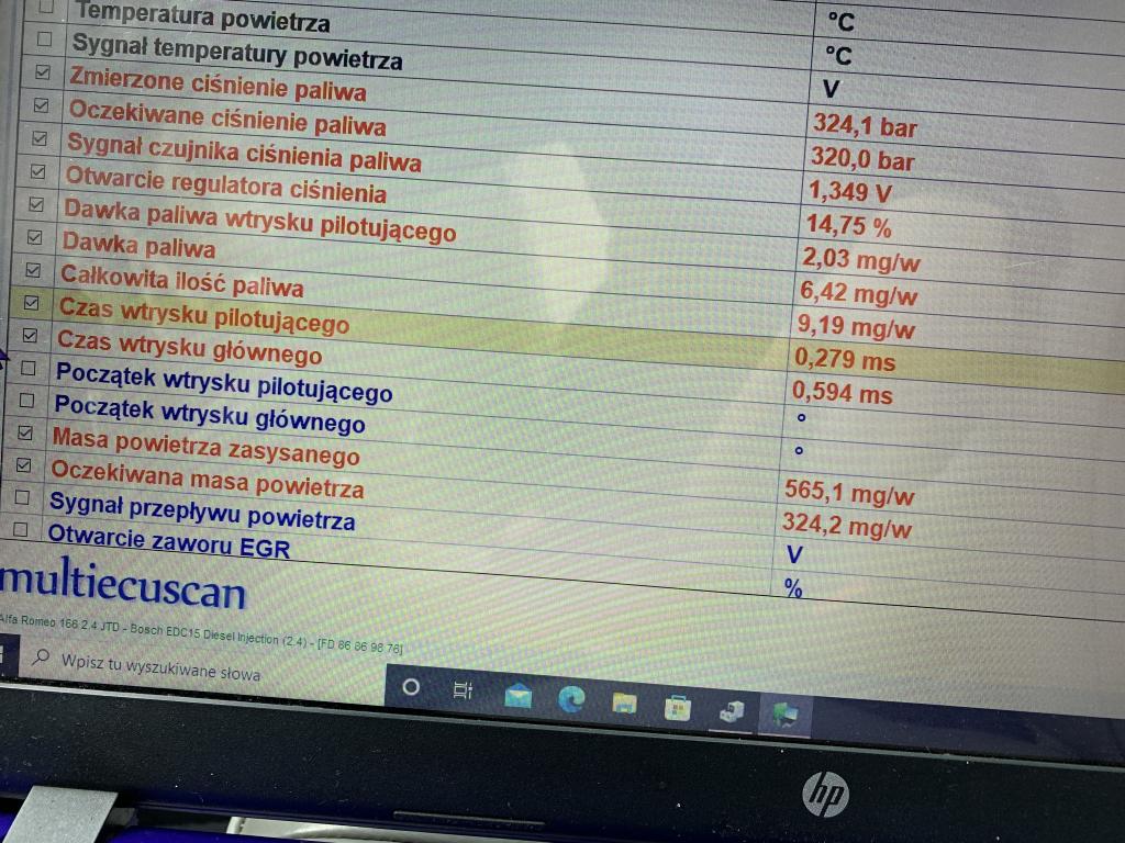

    Po chwili zgaszę i od razu odpalę i odpala elegancko. Dzisiaj w ogóle za pierwszym razem odpaliła normalnie.. Mam wrażenie, że zależy jaki ma dzień sprawdzałem dzisiaj mesem z ciekawości ciśnienie paliwa i chyba wygląda ok? Kliknij obrazek, aby uzyskać większą wersję

    Użytkownik Fachowiec Avatar KaaC
    01 2014
    Gostyń/Leszno/Rawicz
    AR 166 2.4M-Jet 06r
    2,435
    Cytat Napisał motogold Zobacz post
    Z tymi luzami to ciekawe.Ja swoją przejechałem ponad 300 kkm i nigdy do nich nie zaglądałem.A gdyby nawet,to na zimnym silniku masz większy luz ,wiec z zapalaniem nie powinno być problemów.Raczej jeżeli już to na ciepłym silniku.
    Sprawdź zawór w pompie cr.On jest za pompą.Czasami tam się dostają syfy i siadają te oringi i spada ciśnienie..Też jakiś czas miałem problemy z uruchamianiem i ten zawór wymieniłem i jest spokój.Jest na dwie śruby chyba torx 25 lub 30 już nie pamiętam.
    Zawsze, w sumie może nie zawsze, ale w większości przypadków wszędzie słyszę/czytam "Moja ma tyle i tyle i nic takiego nie było" Owsze, może ty nie, znajomy nie, ale osoba trzecia już tak. To nie są nowe auta, nie ma jasnych i pewnych przebiegów. Zdarzały się nawet w 10 jak i 20v powycierane lekko wałki, ba ! Zdarzył mi się kiedyś przypadek kawałku "odpryśniętego" wałka, którego kawałek zleciał wraz z zlewaniem zużytego oleju z miski
    Ile aut, tyle przypadków. Nic nie można wykluczyć, a wiadomo diagnostykę zacząć od tych tańszych i powtarzalnych elementów.
