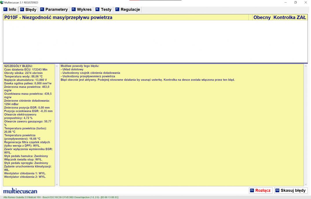

    Witam,
    Przychodzę z aktualizacja auto po czyszczeniach czujnika MAF i wymianie przepływki z czasem jak robię co kilka dni trasy po ponad 100km auto wyrzuca rzadziej błędy ale nadal występuje po mocniejszym przyspieszeniu i błąd wywala po odpuszczeniu gazu. Rzadko się oświeca na desce ale od razu widać go w MES. Niżej link do fotki
Nazwa:	przepływka 29.06.2022.jpg
Rozmiar:	56.5 KB
    Po wywaleniu błędu zgaszę i odpalę samochód i auto jedzie dalej raz na jakiś czas jak rzuci błędem na deskę zgaszenie i odpalenie nie pomaga wiec musze skasować błąd.
    Zastanawiam się czy dać do jakiegoś Tunera, żeby zmniejszył zapotrzebowanie na powietrze bo przy puszczeniu gazu jest ona po prostu za mała ale boje się ze przy przyspieszaniu będzie wtedy nie wystarczająca wartość i tez wywali.
    Ktoś już może rozwiązał ten problem?
