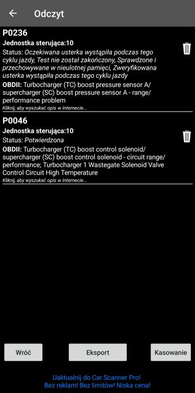

    Witam. Od jakiegoś czasu mam spadek mocy po przekroczeniu 3000 obrotów lub przekroczeniu 160km/h. Wyskakuje "Motor Control System Failure". Po uruchomieniu silnika, powyzej 2000 obrotów jak wcisne gaz na max to potrafi przykopcić na czarno a potem już mniej jak sie "przeczyści"?. Jakoś 2 lata temu jeszcze normalnie potrafiła alfa jechac 180km/h bez problemu. Czysciłem wtedy czuinik doładowania,przepustnice i egr oraz zaślepiłem go (dałem zaślepke pełną kwasówke na dole rurki za kolektorem). Spalanie mam normalne 5-6 litrów.

    Możliwe żeby znowu czuinik doładowania mi się zapchał po 2 latach? Wszystkie filtry, olej nowe.
    Poniżej wstawiam screen z błędów które trzeba skasować bo check nie znika po ponownym odpaleniu. Ktoś rozkoduje te błedy lub miał to samo? P0236, P0046

    Panowie, czy mogło być przyczyną pęknieta gumowa rura ktora idzie od intercoolera do przepustnicy? Była pęknieta wzdłuż ok 5cm, skleiłem ją 2 razy oraz okleiłem mocną taśmą. Po tej operacji auto lepiej sie zbiera od dołu i szybciej przyspiesza.

    Można temat zamknąć ponieważ przyczyną była pęknieta gumowa rura która wychodzi z intercoolera i idzie do przepustnicy/kolektora ssącego.
