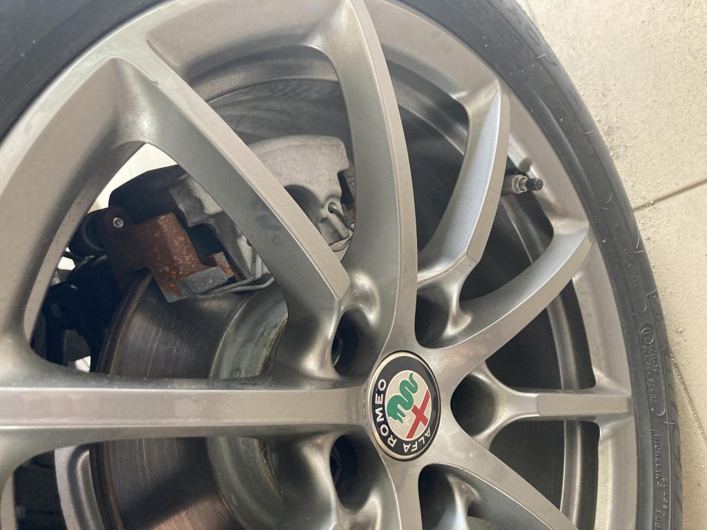

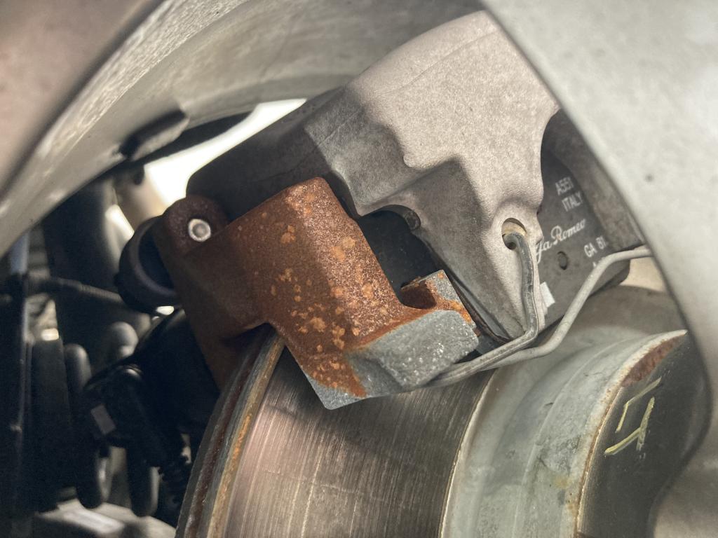

    Witam zauważyłem ze powoli rdzewieją mi zaciski z tylu pomimo ze auto jest garażowane w domu i ma przebieg 40 tys czy to normalne ? CZytalem na forum ze gwarancja na hamulce jest do 15-20 tys kilometrów wiec raczej nie obejmuje, trochę słabo dodam ze klocki tarcze w dobrym stanie...odziwo :-)))

    Może za dużo "krwawiącej felgi" używasz przy myciu auta?
    10 2021
    Giulia
    194
    Żadnej chemi dziwne .....wyślę zdjęcia
    05 2017
    2017 Giulia 2.0 RWD
    205
    Normalna sprawa. U mnie też dość szybko zardzewiał tył. Po prawdzie bardziej cenię sobie poprawne funkcjonowanie, ale na zestawie z telefonami trochę mnie to kłuje w oczy. Nic z tym na razie nie robię, bo pewnie z końcem aktualnych tarcz i klocków przejdę na kompletny zestaw od Veloce.

    Kto ma pomysł na to ? trochę słabo to wyglada gwarancja raczej tego nie obejmuje

    To jest jarzmo nie zacisk. Pomysł - zdjąć, wyczyścić i pomalować.
    10 2021
    Giulia
    194
    Zdjąć w sensie kolo ? Czym to pomalować srebrzanką , najpierw jakaś baza odrdzewiacz ??
    Kurde sorry jestem ciemny w takie klocki …..
    Trochę dziwne w nowym aucie ….ale teraz chyba wszystko jest z dupy :-/
    01 2009
    Alfy Romeo MiTo; Alfa Romeo 159sw; Alfa Romeo Gulia Super
    1,314
    Osobiście uważam, że opisana sytuacja powinna podlegać wymianie gwarancyjnej. To jest niewłaściwie, niestarannie zabezpieczony element.
    Jeżeli chciałbyś robić to sam to należy zdemontować zacisk, odkręcić jarzmo, oczyścić i pomalować, choćby srebrzanką.
    Ostatnio edytowane przez Marek156/159sw ; 12-06-2022 o 21:09
    Użytkownik Pasjonat
    02 2014
    RZ
    Stelvio 2018 Sport TI
    3,569
    przy okazji zmiany kół szczotka druciana na wkrętarkę i jak nowe
    06 2018
    Stelvio 2.0/200KM
    749
    Aczkolwiek wygląda to brzydko, nie wierzę żeby ktoś poważny uznał roszczenie gwarancyjne - ani nie ma wpływu na funkcjonalność części, ani też nie jest elementem lakierowanym nadwozia.
    Umówmy się - w całej tej kupie żeliwa i stali zacisków tylko prowadnice klocków muszą być wolne od rdzy, a to już należy do obowiązków właściciela.
    No i czy rzeczywiście nie było tam żadnej chemii do felg?
    Tak jak piszą koledzy - łatwo jest to oczyścić i ew. pomalować wg. własnego gustu. Chociaż szczerze mówiąc - ze srzebrzanką w tym miejscu warto uważać, kiedyś nie było alternatyw a teraz są znacznie lepsze lakiery wysokotemperaturowe.
