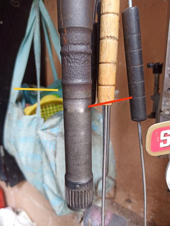

    Do którego miejsca oryginalnie były mocowane osłony przegubu wewnętrznego? Do żółtek czy czerwonej kreseczki na rysunku ? Kliknij obrazek, aby uzyskać większą wersję

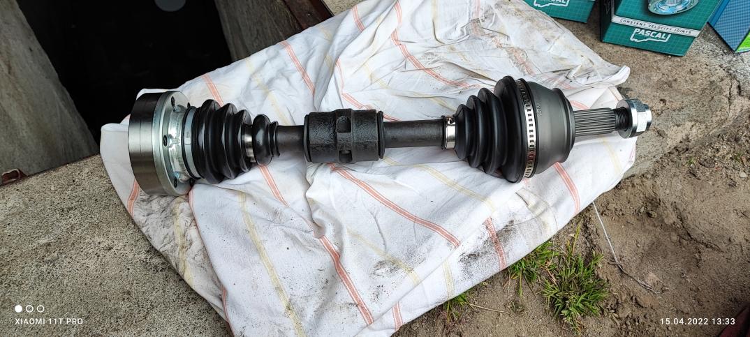

    Użytkownik Znawca Avatar ArturR_1975
    06 2011
    Chełmża kole Torunia
    Alfa 156 2.5 V6 24V CF3 Progression FL 2005 Vialle LSi: Była AR 156 1.6/1.8 T.S 98/2005r LPi Vialle
    1,935
Nazwa:	IMG_20220415_133325.jpg
Rozmiar:	116.1 KB
    Ja co prawda mam 2.5 V6 ale u mnie dałem tak jak na foto.
    Użytkownik Świeżak Avatar Krzysiek723
    07 2014
    Police
    Alfa romeo 156 2,4 jtd
    155
    Koniec końców założyłem osłony lobro gkn (gumowe), do zaznaczonej żółtej kreski, a po kilku km osłona i tak się przesunęła do miejsca zaznaczonego na czerwono.
