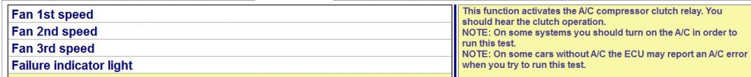

    Czynnik jest? Bo bez ciśnienia się nie załączy.
    Sam elektromagnes można sprawdzić z poziomu MES, w czasie testu powinno być słychać kliknięcia.

    Tak, czynnik jest tydzień temu był uzupełniany. Rozumiem że test odpalę przez multiscanecu czy jakaś inna apka?

Nazwa:	Przechwytywanie.jpg
Rozmiar:	25.3 KB
