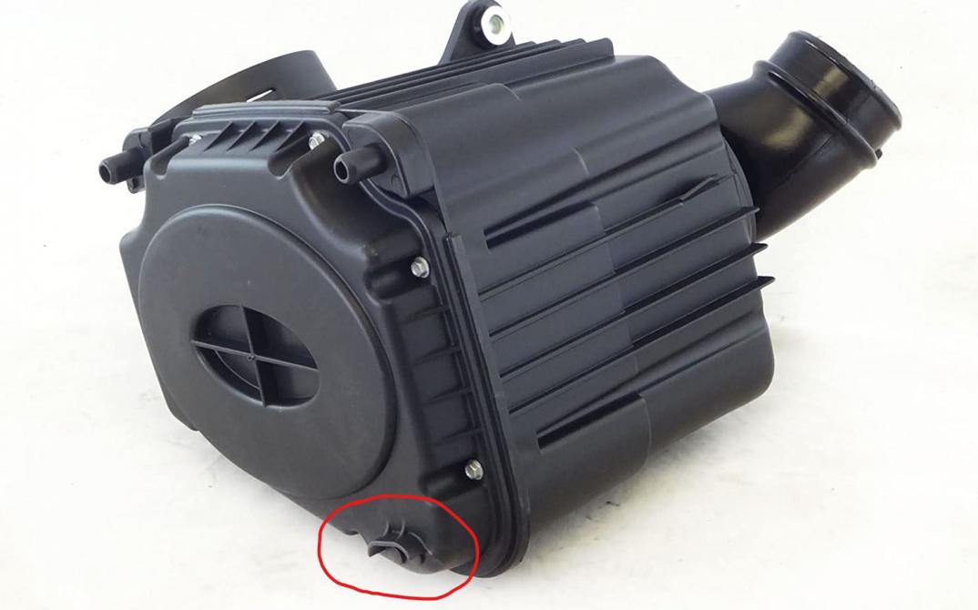

    Masz może zdjęcie jak one wyglądają?
    Edit: Znalazłem takie zdjęcie, u mnie grzybków brak i tej małej ścianki przy nich również. Zakładam ze to właśnie tym sposobem dostaje się woda. Rozumiem, że grzybki działają tak, że woda wyleje się z airboxa (zostanie wypchana) ale nie wleje się z zewnątrz?
    Teraz pytanie, czy nowy oryginalny airbox (na allegro brak, w sklepach pewnie pod 900-1000zł) czy robić stożek? Stożek wyjdzie blisko połowę taniej.

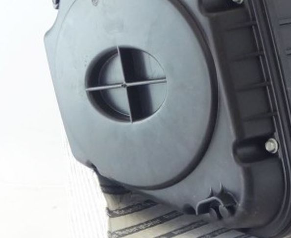

Nazwa:	cccc.jpg
Rozmiar:	23.9 KB
    Tu widać te grzybki.
    Nie ma pewności skąd Ci się woda tam wlewa. Może uszczelka nie przylega dobrze.
    Ja grzybki mam, a filtr i tak miałem raz mokry.
    Wyciągnięcie tego pod maskę wydaje się być rozsądne. Poszukaj postów, parę osób tak robiło.
