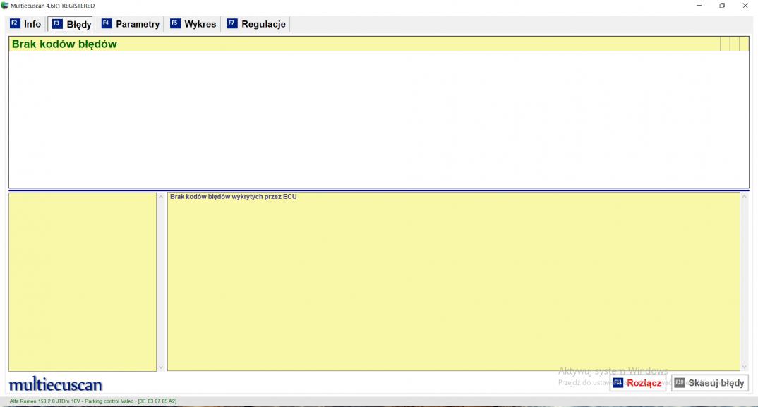

    Dziś podłączyłem MES'a i zero błędów. Które bezpieczniki sprawdzić i gdzie są umiejscowione ?
    01 2023
    ALFA 159 2.0 JTDM SPORT PLUS
    5

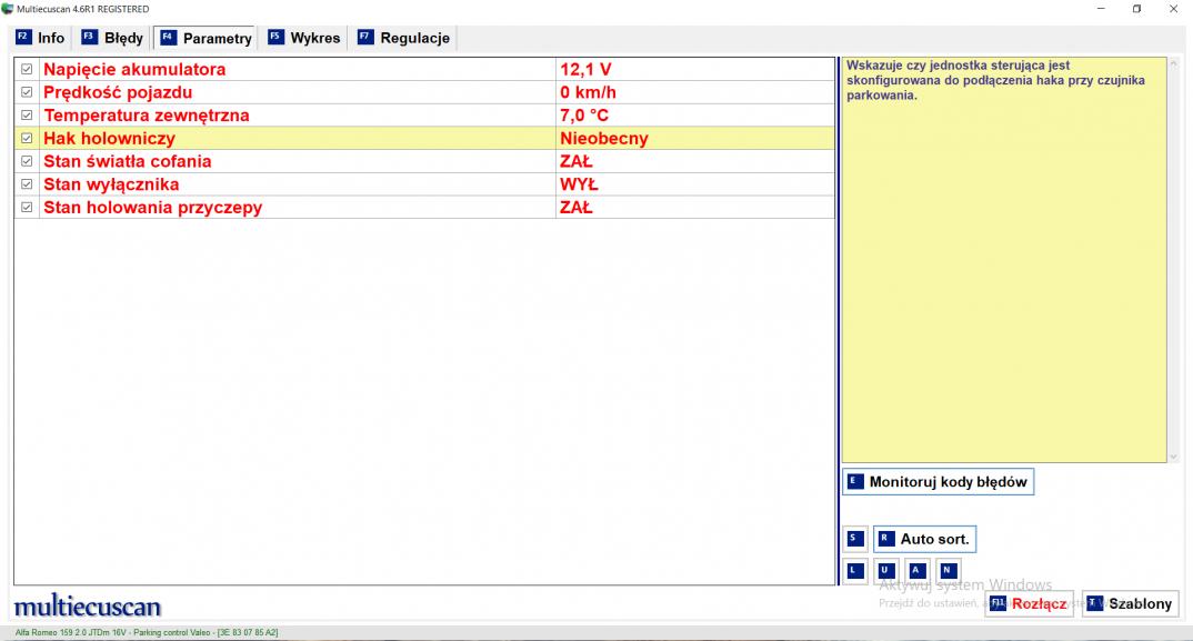

    W załączniku załączam screeny z MES'a. Brak błędów lecz załączony jest stan holowania przyczepy. Może być to przyczyną ?Kliknij obrazek, aby uzyskać większą wersję

    Użytkownik Świeżak Avatar maurize
    10 2021
    Tychy
    AR Brera 2.4 JTDm
    185
    Cytat Napisał Pieterowsky Zobacz post
Nazwa:	331936921_698120895435357_5686109840807382144_n.jpg
Rozmiar:	38.5 KB
ID:	286228Kliknij obrazek, aby uzyskać większą wersję
Nazwa:	332449336_1251518705437664_3729707560298750776_n.jpg
Rozmiar:	57.5 KB
    Na logikę wygląda, że to będzie to. Przyczepa musi wyłączać czujniki parkowania.
    01 2023
    5
    Ktoś wie może jak to wyłączyć ? Nie mam podpiętej przyczepki a w kostce przy haku ten cypelek odstaje, czyli nie powinien wykrywać przyczepki.
    10 2021
    Tychy
    AR Brera 2.4 JTDm
    185
    https://4cardata.info/elearn/939/2/9...0003/939003726
    Przyjrzyj się punktowi 2. Może masz jakieś przebicie.
