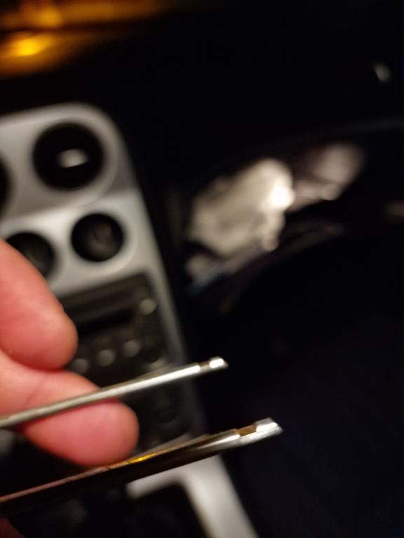

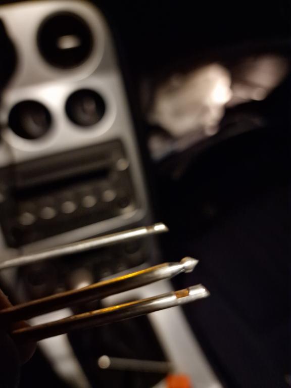

    ja powiem jedno. kiedys chcialem u siebie wyciagnac radio, i tez za pomocą takich mi sie nie udało. pojechalem do ziomka od car audio. zaplacilem 10zł i tez sie meczyl, ale wyciagnał.
    głupi ja te radio wsunałem i zas nie moglem wyciagnać xD a tam blaszka z jednej strony byla wygieta. kupiłem takie:
    https://pl.aliexpress.com/item/1005003607971660.html
    i kurcze tym poszło od razu (z tymi pomaranczowymi wstawkami). tez trzeba tam bylo naciągnać ktoras ze stron, ale poszło gites. naprostowałem tą blaszkę i teraz moge wyciagnąc nawet gwozdziem.
    //edit dorzucam jak wygladaja roznice miedzy tymi z pomaranczowymi koncowkami a tymi, co masz Ty. Kup, one moze tez sa na allegro czy cos i tymi powinno pojsc duzo lepiej
    tak widać porownanie obu kluczy do wyciągania:

    a tak moze lepsze zdjęcie tego mocniejszego z pomaranczowymi koncowkami:

    https://allegro.pl/oferta/klucze-wyj...go-13467834147
    Ja mam coś takiego (albo podobnego) tutaj widać te zadziory o których mówiłem. Z tymi radio wyszło od razu a drutem się męczyłem bardzo długo i bez rezultatu.
