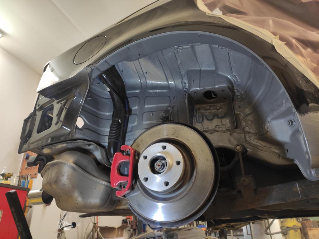

    Witam. Czy ktoś robił konserwację podwozia w 159/Brerze? Sam mam Brerę 2.4 JTDm. Moja na oko wygląda od spodu tak średnio, choć specjalistą nie jestem.
    Czy jest coś na co trzeba szczególnie zwrócić uwagę? Albo coś o czym dobrze wiedzieć, jakaś polecana technologia? Jaki jest orientacyjny koszt takiej usługi?
    Zastanawiam się nad zrobieniem w wyspecjalizowanej firmie. Czy coś polecacie na Śląsku?
    Czy Brera ma fabrycznie cynkowaną podłogę, bo widzę, że moja ma na progach taki równy baranek (jak od linijki) na całej długości na wysokość kilku centymetrów?
    Od spodu pod progami chyba było coś robione, bo nałożona jest jakaś masa? Nie wiem dokładnie co, bo nie dostałem informacji przy zakupie, a było kilku właścicieli przede mną.
    Załączam zdjęcie poglądowe jak to obecnie u mnie wygląda.

    Moja 159 dwa tygodnie temu była na konserwcaji u kolegi. Nie musiał robić piaskowania ale wg niego to był ostatni dzwonek aby to zrobić właśnie bez piaskowania. Zdemontował wszystko od spodu łącznie z nadkolami, umył myjką na gorącą wodę, małe ogniska rdzy wyczyścił - łącznie z "sankami" i na wszystko położył konserwację. Koszt takiegie procesu ( bez piaskowania ) to około 2 klocki, ale samochód stał u niego parę dni. Ja akurat rozliczałem się w inny sposób

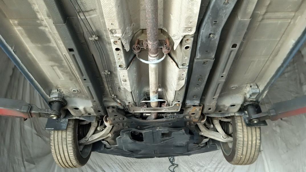

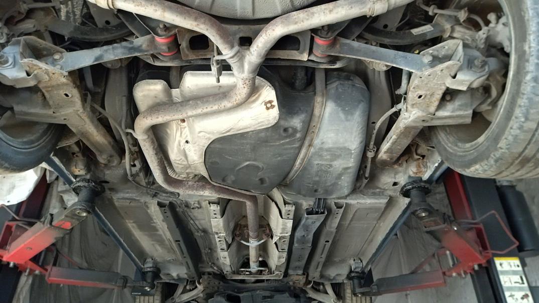

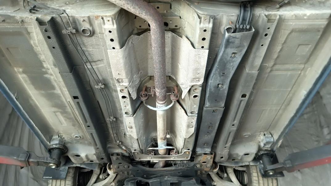

    Byłem dzisiaj na oględzinach u lakiernika, który zajmuje się konserwacją podwozia. Generalnie tragedii nie ma. Buda jest OK. Korozja jest na elementach zawieszenia. Koszt z demontażem rury wydechowej, lepszy materiał do konserwacji, konserwacja profili zamkniętych to do 3 tys. zł. Czyszczenie rdzy, ręczne, mechaniczne. Bez piaskowania.
    Gość mi powiedział, że taką robotę generalnie lepiej jest zrobić po zimie, żeby wyczyścić podwozie z soli itd.
    No i teraz mam zagwozdkę. Zastanawiam się czy robić teraz (termin może być na początek listopada), czy jednak czekać te pół roku na wiosnę...
