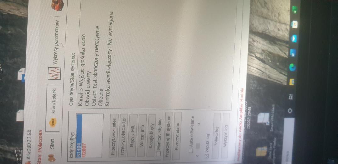

    Tak, mam błąd b1404. Kliknij obrazek, aby uzyskać większą wersję

    Trochę to dziwne, bo audio base ma tylko cztery kanały a w mid też tylko cztery są nadzorowane (przynajmniej u mnie). Więc komunikat o kanale 5... czy masz wersję h/k?
    Ale ewidentnie któryś głośnik Ci nie kontaktuje.

    Tak , mam HK, sprawdzałem głośniki i wygląda ze wszystkie dzisłają. Dziś sprawdzę twittery.
