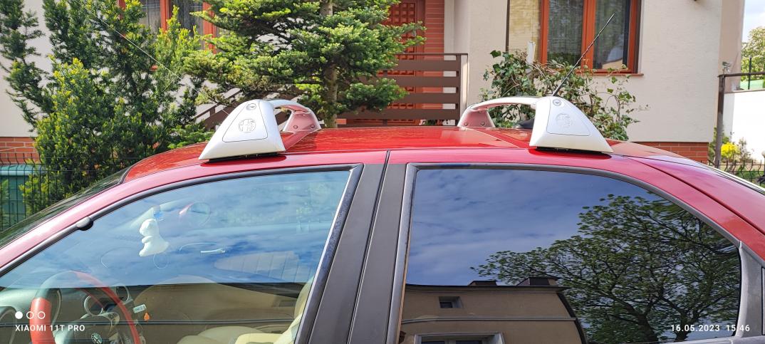

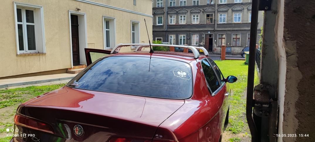

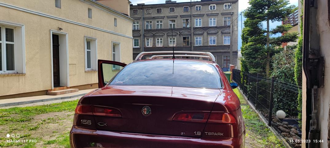

    Czy może mi ktoś napisać, czy dobrze zamontowałem belki poprzeczne na boxa?
    Są to oryginalne belki dachowe.
    Może ktoś z was ma fotki jak ma to zamontowane.

    Dobrze jest git ! Super ten bagażnik na 156 wygląda.
    (Pod belka jest naklejka 'anteriori' - przednia i 'posteriori' - tylna.
    Inna sprawa że montowałem tymi skosami większymi i do przodu i do tyłu nie ma znaczenia. A woziłem grubo ponad dopuszczalne marne 50kg i to tysiące kilometrów.
    Edit
    Czasem wymaga regulacji drzwi. Do salonowej 156 kupiłem ten bagażnik ( trochę wtedy kosztował...) , zamontowałem... Drzwi tylne odstają, woda się leje. Jadę na gwarancji do autoryzowanego przez Alfa Romeo serwisu.. podregulowali tak że palec można było w szpare między drzwiami i słupkiem wsadzić
    A no i uszczelkę tnie po dłuższym czasieb jak drzwi podregulowane bez szczelin.

    Pięknie dziękuję za odpowiedź ☺️ pod belkami są oznaczenia jak wspomniałeś i tak właśnie założyłem, ale można je zamienić na tych samych miejscach w sensie obrócić Niemniej jednak tak mi się wydało logicznie.
    Dziękuję
