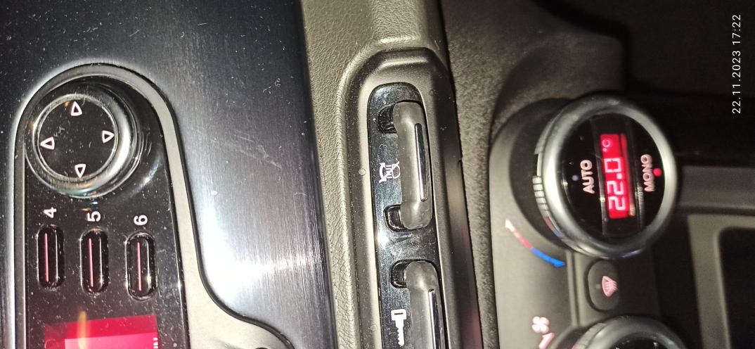

    Doświetlanie można dezaktywować. Kliknij obrazek, aby uzyskać większą wersję
Nazwa:	IMG_20231122_172232.jpg
Rozmiar:	92.1 KB
    W ciemności można zobaczyć działanie xenonów po włączeniu świateł mijania i włączeniu zapłonu. Jak poziomowanie działa prawidłowo, to strumienie światła idą w lewo i prawo oraz góra, dół.
    Ostatnio edytowane przez Yarek ; 22-11-2023 o 17:33

    Cytat Napisał Yarek Zobacz post
Rozmiar:	92.1 KB
    no to u mnie działa góra dół, lewo prawo - nie, co to oznacza?
    Użytkownik Znawca Avatar Yarek
    04 2018
    WLKP.
    159 2,4 JTDM Q4 TI, Giulietta 1,4 MA.
    1,228
    To jest autosprawdzanie po włączeniu zapłonu. Przyjrzyj się uważnie. W pionie widać wyraźnie, natomiast w poziomie (prawo, lewo) mniej, ale np. stojąc w garażu o ciemku widać to bez problemu.
    Potwierdzam, że w Giuliettach ksenony miały zawsze spryskiwacze.
    Ostatnio edytowane przez Yarek ; 22-11-2023 o 21:24
