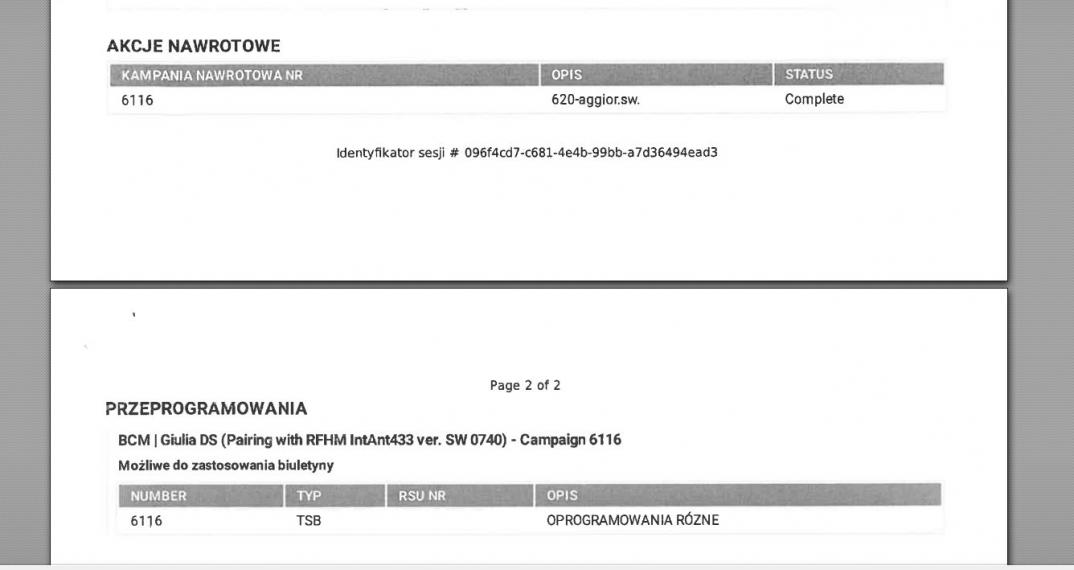

    Mam małą aktualizację. Po wymianie czujnika temperatury w lusterku problem wydaje się że ustał. W ASO w Bielsku dowiedziałem się, że było to związane właśnie z tym czujnikiem który podawał błędną temperaturę do systemu i objawiało się to właśnie takimi błędami 100 oraz 115. Po podłączeniu do Witechu pokazała się ciekawa informacja którą załączam poniżej. Tzn. że jakiś update jest dostępny jeszcze do mojego pojazdu ?

    problemy z czujnikiem standard z tego co obserwuję forum, raczej dotyczący wczesnych wypustów 2016/17
    kampania 6116 to była w 2017r o ile pamietam i każde auto normalnie serwisowane miało wgrywane te updaty, u Ciebie dopiero teraz?

    nic u mnie wgrywane nie było. Przy wymianie radia mi 6116 wgrali. Chciałem Ciebie po prostu zapytać czy ta druga strona tego pliku co załączyłem pokazuje, że jeszcze coś nowego jest do wgrania.
    10,648
    nie, no na pierwszsej stronie masz że wgrali, na drugiej niby że do wgrania - nie wiem, moze baza sie nie zaktualizowała jeszcze? pytaj ich - tam kilka modułów miało być zupdatowanych, z głowy nie powiem które choć pamietam że klima HVAC do wersji 1025, inne nie powiem.
