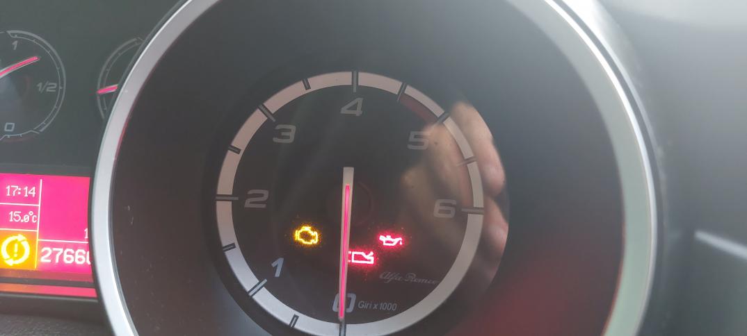

    1. Adaptacja skrzyni biegów - autko nie zmienia trybów DNA, jeździ ciągle na trybie N. Po rozmowie z serwisem alfy, kilkoma mechanikami dochodzę do wniosku że jest to bardzo trudna sprawa do rozwiązania otóż mało kto chce się tego podjąć. Udało mi się wcisnąć do jakiegoś elektryka który po próbie adaptacji stwierdził że jest problem z mapowaniem skrzyni biegów, dodatkowo jakieś słaba ciśnienie na skrzyni ale nie znam się. Jak myślicie co z tym robić? Czy macie kogoś godnego polecenia z okolic woj. Lubelskiego? Dorzucam zdj z kontrolki która ciągle mruga.Kliknij obrazek, aby uzyskać większą wersję

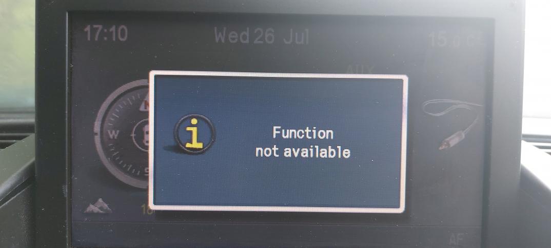

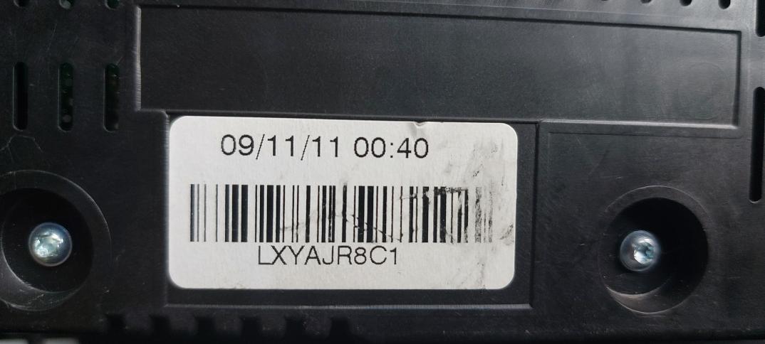

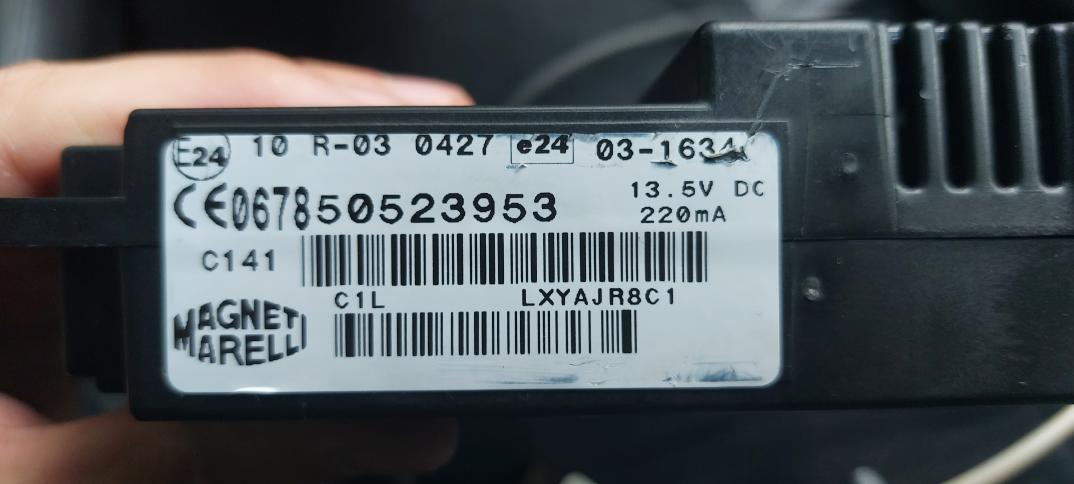

    2. Moduł Bluetooth - wgl nie reaguje na jakiekolwiek komendy, sytuacja wygląda tak że elektryk stwierdził że nie ma w ogóle odzewu czy moduł jest podłączony czy nie. W załączniku przesyłam kilka zdjęć z wyciągniętego modułu. Możliwość rozmowy przez Bluetooth była by świetna i na pewno zaoszczędziła by sporo kasy na mandaty. Dodatkowo nie działają dwa z przycisków które obsługują telefon na kierownicy a przycisk na desce wyrzuca komunikat "Function not available"

    Co do punktu 2, miałem podobnie, zainstalowałem aktualizację systemu Blue@me i system ożył. Tak więc przez przypadek zaoszczędziłem kupę kasy na wymianę całego modułu.

    Dzięki za odpowiedź to dużo pomaga, a czy podpowiesz mi może jak wygląda wgrywanie takiej aktualizacji? Czy lepiej pójść z tym do elektryka?

    Wygrywasz pliki na pendriva, podpinasz pod port USB i samo się aktualizuje, trwa to pare sekund. Poszperaj na forum, jest gdzieś instrukcja pełna.
