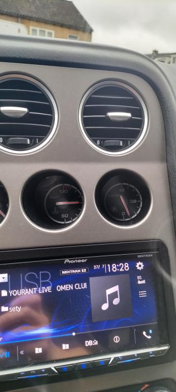

    Pytanie czy jak auto stoi na postoju to czy wskazówka od turbo jest w prawidłowej pozycji?

    jak się dpf wypala. + mocno podniesione spalanie.

    U mnie jest na 0 na postoju

    Masz do wymiany czujnik na kolektorze ssącym

    Masz na myśli mapsensor?

    Tak

    Moze wystarczy go przeczyścić izopropanolem zapewne jest zabity nagarem. Delikatna szczoteczka i da się to zrobic

    Może tez tak byc

    Panowie, a czy to wpływa jakoś na pracę silnika? Bo ogólnie wskazówka działa sprawnie moim zdaniem. Szczerze mówiąc lubię podłubać w aucie, ale tutaj nawet nie wiem gdzie zacząć szukać tego czujnika

    Jak sciagniesz plastik na silniku to masz od strony ściany grodziowej w kolektorze zobaczysz na pewno wpięta jest kostka w niego
