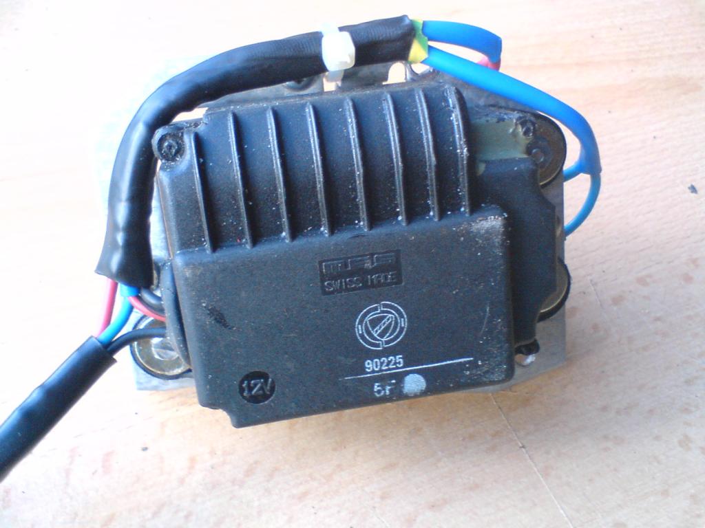

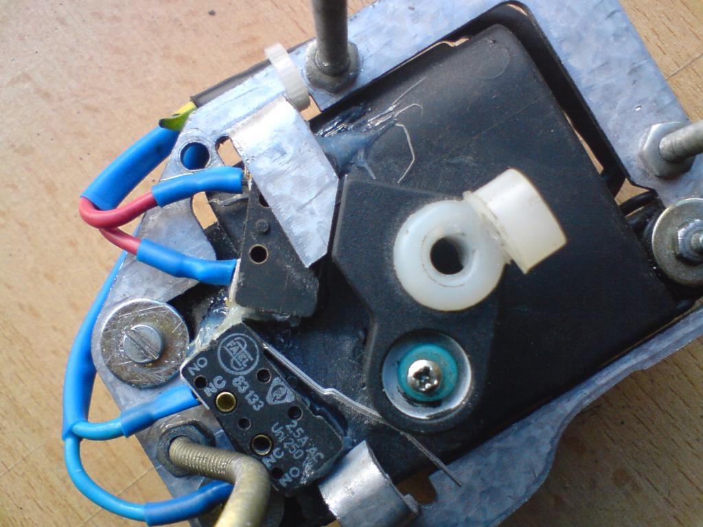

    Silnik nie ma krańcówek, bo za nie robotę robi układ elektroniczny monitorujący prądy pracy i zablokowania. Czasami się zdarza że układ nawala i silniczek kręci się aż ukręci oś popychacza. Można oczywiście dostawić krańcówki.Kliknij obrazek, aby uzyskać większą wersję

    Jak widać potrzeba matką wynalazków. Fajnie wybrnąłeś z tematu. A wiesz może co to za układ ??? Komfortu czy czego???
    06 2023
    Podlaskie
    Gtv 2.0 v6 TB
    18
    Elektronika jest w środku obudowy napędu. Kliknij obrazek, aby uzyskać większą wersję

    Dzięki kolego. Zostaje zdjąć dechę i pokminic przez zimę nad ustrojstwem.... Z drugiej strony skoro prąd podawany jest na silniczek non stop ( o mniejszym lub większym natezeniu) to i tak elementy plastikowych zębatek nie wytrzymają długo....trzeba wprowadzić swój patent...
    11 2012
    AR Gtv V6 TB
    171
    Cześć. Dla potomnych.... Jeżeli nie ktoś by nie chciał odchodzić daleko od oryginału to wystarczy wlutować w obwód na przewód "-" rezystor. Silniczek będzie działał wolniej ale nie będzie się grzał. Sterowanie za pomoc 2 x +. Pozdrawiam wszystkich kolegów.
