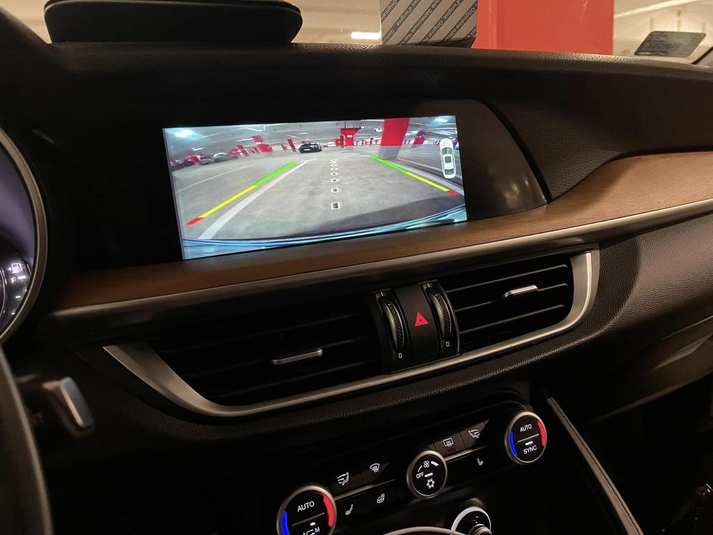

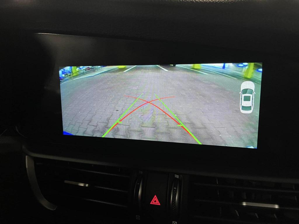

    moduł aa/cp i będzie możliwość montażu kamery i przód tył w normalnej rozdzielczościKliknij obrazek, aby uzyskać większą wersję
Nazwa:	345192880_211784101597421_171214263849106380_n.jpg
Rozmiar:	52.2 KB
ID:	287905Kliknij obrazek, aby uzyskać większą wersję
Nazwa:	362688876_1015123686607688_4528540359814251250_n.jpg
Rozmiar:	78.1 KB
ID:	287906Kliknij obrazek, aby uzyskać większą wersję
Rozmiar:	78.1 KB
    pożyczone z grupy na fb

    Wpuszczałem w te multimedia sporo różnych sygnałów i lipa - działa tylko sygnał "CVBS-960h NTSC" (960x480 NTSC 30Hz) lub "CVBS-720p 30Hz" (CVBS zawężony do normy D1 720x480). Czyli 480 linii to max - jeśli chodzi o podmianę tylko samej kamery.
    Nie wiem do końca jak działa ten dodatkowy moduł o którym wspomniał Dareek. Ale ze zdjęć obrazu wynika, że on wpuszcza sygnał z kamery bezpośrednio w wyświetlacz (z pominięciem radia) domiksowując dodatkowo do sygnału video wizualizację czujników ultradźwiękowych odebraną z LIN. To raczej jedyne rozwiązanie na coś lepszego aczkolwiek sam ten wyświetlacz z tego co znalazłem to ma rozdzielczość 1280x480 - więc mam wątpliwości co do tej rewelacyjności innej możliwej kamery (poza szerokością oczywiście).
Rozmiar:	52.2 KB
Rozmiar:	78.1 KB
Rozmiar:	78.1 KB
    Montaż kamery przód tył? czyli można jeszcze dołożyć przednia kamerę? Jak to działa? Kiedyś zastanawiałem się jak dołożyć kamerę przód gdzież pod emblematem, tak żeby wyświetlała na ekranie fabrycznym.

    Dodatkowy moduł, wpinany bezpośrednio w wyświetlacz, który ma dwa wejścia kamer.

    Chyba lepiej zapytaj tego gościa z FB bezpośrednio co on montuje. Zapytaj go odrazu skąd ta hajfaj rozdzielczość mu się bierze skoro wyświetlacz ma tylko 480 linii.
    Tych modułów w necie (Ali i Włosi) jest kilka typów. Któryś miał dodatkowy przycisk na BT do wyboru kamer w dowolnym momencie a inny włączał przód zdaje się dwuklikiem czy przytrzymaniem ktoregos przycisku na konsoli.
