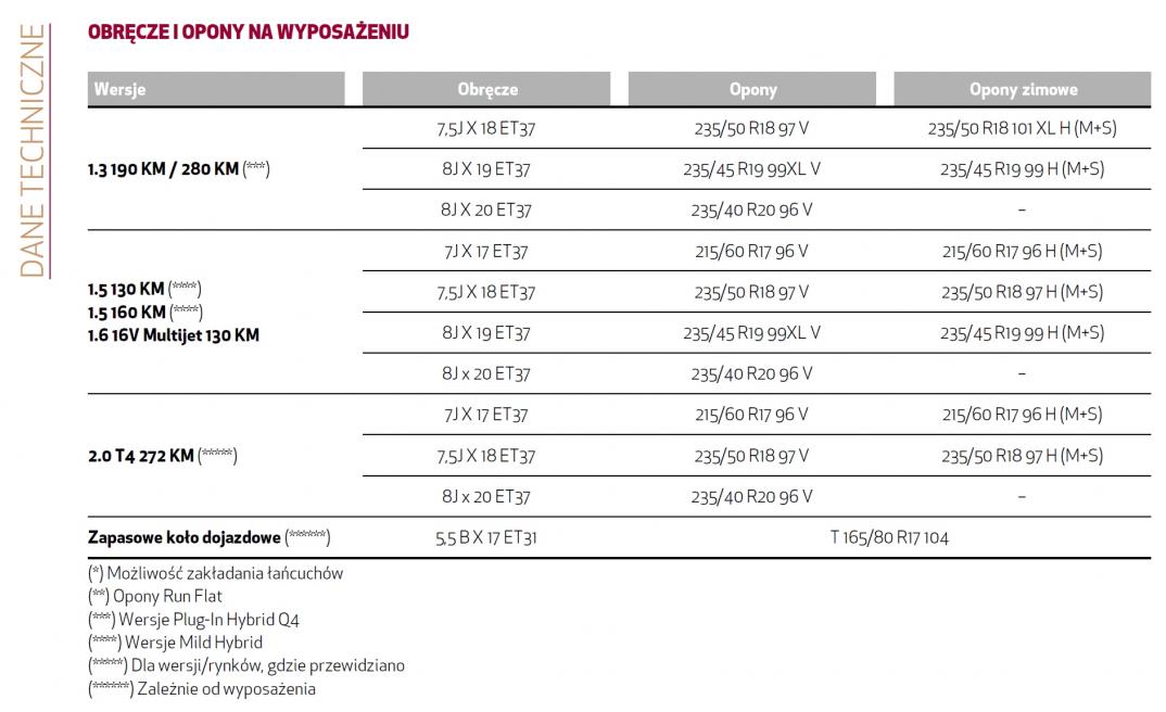

    Moja wersja Phev ES jest postawiona na 20 calowych kołach.
    Ponieważ wybór zimowek jest żaden w tym rozmiarze prawdopodobnie będę albo zamieniał na
    18 ki.
    Może i nieco starca na wyglądzie ale jakoś specjalnie to nie przeszkadza.
    Może nawet będzie proporcjonalniej ?
    Mam jednak pytanie techniczne - czy ktoś wie jakie jest ET w fabrycznych felgach ?
    Z tych które chciałem kupić są dostępne z ET 30 i ET 40.
    Druga sprawa - obecny rozmiar to 235/40/20 więc każdy kamyk czuć :-)
    z przelicznika wychodzi 235/50/18 ale bardziej skłaniam się na 225/55/18 - ktoś zamieniał na podobny ?

    Typowe rozmiary są w dokumentacji:

    Komplet oryginalnych kół 18" do PHEV widziałem po 9000 - data produkcji opon 2022,
    to samo w zamienniku 2000 taniej.
    Jak ktoś ma lepszą opcję to chętnie poznam.

    Na portalu
    3300 kosztuję felgi MSW 8x18 ET30
    Pirelli All Season SF2 225/55/18 - 2600
    w sumie poniżej 6 tys
    przy zmianie ET 37 na ET 30 mieści się w widełkach 2% zmiany rozstawu osi

    Do ceny jeszcze trzeba doliczyć czujniki ciśnienia.
    Jakie bedą pasować?

    Generalnie to dziękuję za zwrócenie uwagi bo kompletnie o tym zapomniałem.
    Zadzwonię do serwisu i się dowiem - może podadzą pn

    Z tego co wiem to nie ma czujników ciśnienia jak w Giuli/Stelvio. Sprawdza czy nie ma problemów z ogumieniem przez prędkość obrotową kół.

    Masz rację, w Tonale jest zastosowany system iTPMS czyli pośredni bez czujników.
