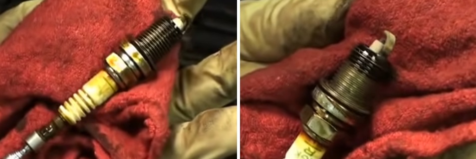

    po lewej cała świeca utytłana w oleju (po tym jak uszczelka w pokrywie zaworów zaczęła puszczać), ta po prawej jeszcze w miarę normalna:
Nazwa:	puszcza uszczelka świecy w pokrywie po lewej.jpg
Rozmiar:	76.6 KB
    * zaznaczam, że to nie są zdjęcia autora postu, podaję jako przykład tego co można zobaczyć po wyjęciu świec.

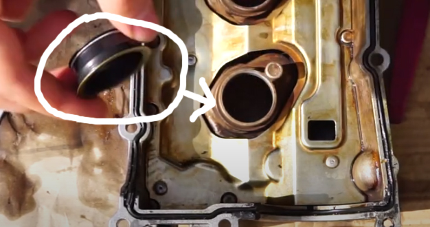

    uszczelka która może być przyczyną:
Nazwa:	uszczelka gniazda.jpg
Rozmiar:	150.7 KB

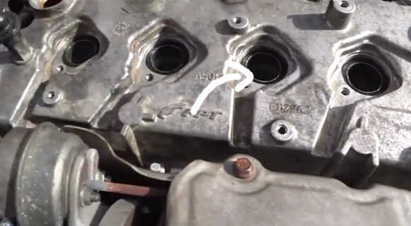

    oraz miejsce gdzie można włożyć palec i z reguły jak puszcza uszczelka to będzie mokro
Nazwa:	plug well or tube.jpg
Rozmiar:	126.4 KB
