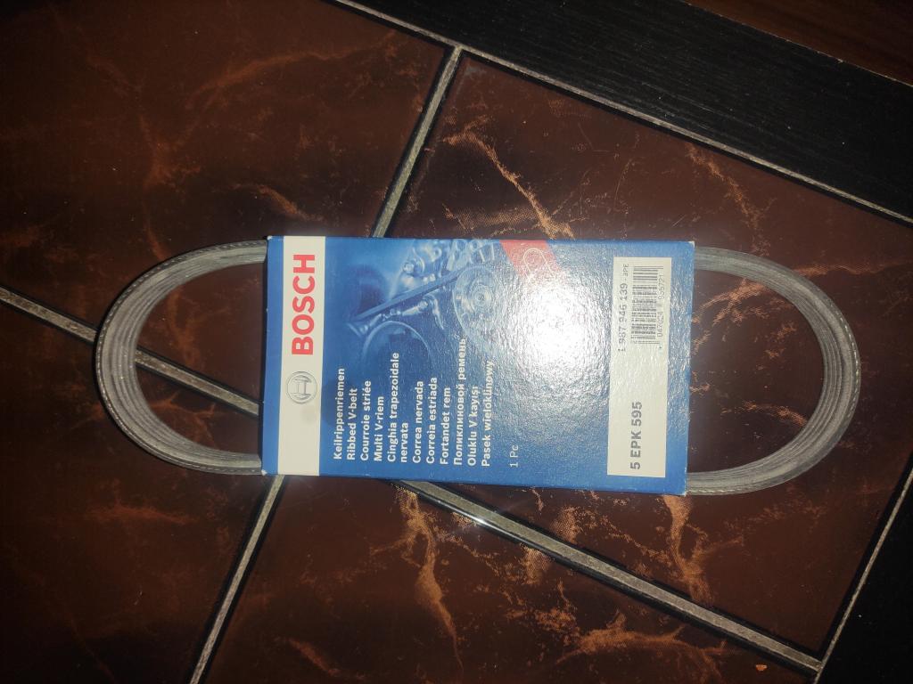

    Cytat Napisał carramba Zobacz post
    Kolego sprawdziłbym bardziej długosć paska szczególnie jeśli to zamiennik.
Nazwa:	IMG_20231221_145507.jpg
Rozmiar:	90.4 KB
    Sugerował bym jednak pisać wprost....
    Jeżeli kupuje pasek to zakładam że trzyma parametry założone w specyfikacji. Pierwszy pasek miałem firmy dayco który uszkodziłem, kolejny już kupiłem na miejscu, dostępny był tylko firmy Bosch. Oba paski miały identyczną długość nie mam porównania z paskiem ori.
