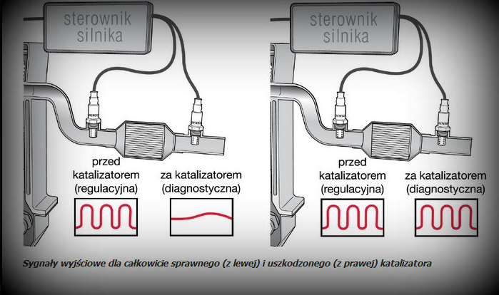

    Wiesz co, w programie diagnostycznym ustaw sobie wykres, bo z suchych danych w tabelce ciężko się rozeznać. Generalnie, to sonda przed katalizatorem jest odpowiedzialna za mieszankę - na podstawie odczytów z niej komputer decyduje, ile paliwa dać w danej jednostce czasu - więc jeśli to ta sonda pracuje niewłaściwie, to może to skutkować zwiększonym spalaniem. Sonda za katalizatorem jest po to, żeby sprawdzić sprawność działania katalizatora, i tylko do tego - jej odczyt nie wpływa na dobór mieszanki paliwowo-powietrznej. Błąd P0420 jest charakterystyczny dla uszkodzonego/zużytego katalizatora, więc pewnie trzeba by go chociażby obstukać gumowym młotkiem, żeby zobaczyć, czy w środku nic nie brzęczy. Aczkolwiek uszkodzona sonda też może czasem dawać podobny błąd...
    Odczyty - wykresy z sond interpretujesz tak: Sonda pre-cat (regulacyjna) powinna ciągle pracować w zakresie 0,1- 0,9V, kreśląc sinusoidę. Sonda za katalizatorem (diagnostyczna) powinna pracować w małym zakresie - idealnie w okolicach 0,6-0,8V, choć to zależy też od składu mieszanki paliwowo-powietrznej, może być też 0,1-0,2V(mieszanka uboga), czy 0,8-0,9V (mieszanka bogata). Ważne, żeby na wykresie widać było linię bardziej płaską, niż sinusoidę.Kliknij obrazek, aby uzyskać większą wersję

    Dzięki, wychodzi na to, że to raczej zużyty katalizator (sonda za nim pracuje tak jak ta przed) choć zaglądałem do niego przy wymianie silnika i był lekko popękany ale nie wyglądał źle. Zamontuję emulator i zobaczę czy błąd już nie wróci bo raczej nie chciałbym wymieniać katalizatora
