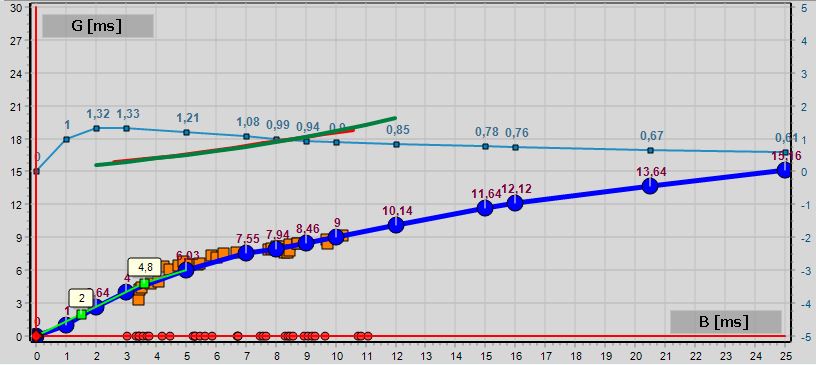

    Mapy sam koryguję, już bardziej dostroić się nie da
    To jest coś innego, bo zarówno na benzynie jak i na LPG jest efekt "zawahania" przy bardzo delikatnym dodawaniu gazu, tak jakby silnik przez ułamek sekundy zwalniał zamiast przyspieszać, ale odczuwalne tylko w pierwszym milimetrze ruchu pedału przyspieszenia. Potem w całym zakresie jedzie idealnie, zarówno na PB jak i LPG.
    Jeden raz wygenerował się błąd P0172-64.
Nazwa:	model.JPG
Rozmiar:	53.6 KB

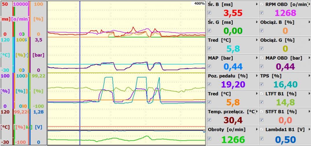

    Kasuję adaptacje, odpalam na benzynie i jest to samo. To nie to.
    Cytat Napisał rafal_155 Zobacz post
    Z ciekawości, jakie masz wartości FRA, DTV1, DTV2?
    W którym momencie?
Nazwa:	Przechwytywanie.jpg
Rozmiar:	93.9 KB
    Użytkownik Fachowiec Avatar rafal_155
    09 2009
    AR 155 1.8 8v 96'
    2,264
    LTFT 14.8% - masz tu odpowiedz
    poprawne wystrojenie to ltft 'pływające' w zakresie +2%/-2%
    mozna zrobic test - pojeżdzić tylko na benzynie jak ltft nie wróci do normalnych wartości i problem nie zniknie to trzeba szukać usterki.
    Nie wróci...kasuję adaptację, jeżdżę na PB cały dzień ~50km, wracam do domu, odpalam rano i jest to samo.
    Błędów brak, więc wracam do pytania z pierwszego postu - co może być przyczyną/usterką...bo wysokie korekty są przyczyną i to jest oczywiste. Dlatego też wątek ma temat: "bogata mieszanka".
