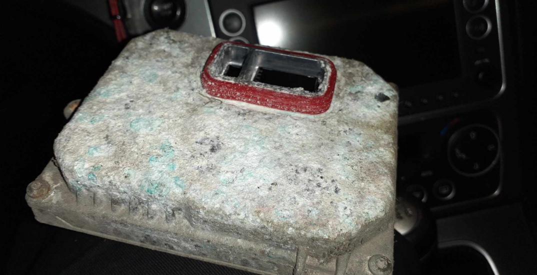

    Miałem identyczne objawy jak przetwornica i wtyczka skorodowały na amen.
    Skonczylo sie na wymianie przetwornicy i wyczyszczeniu wtyczki.
Nazwa:	asdasdasdasdasdasd.jpg
Rozmiar:	72.8 KB
