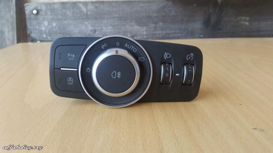

    Tak, wymiana panelu rozwiąże problem. Najlepiej kupić ten bez włącznika świateł przeciwmgielnych przednich i oczywiście wersję dla aut z kierownicą po lewej stronie. Wymiana: wyciągnąć stary panel, wypiąć przewód, wpiąć przewód do nowego panela, wcisnąć panel.

    Panel UE do lamp 25W różni się tym od USA, że ma dodatkowe "Kółko" do regulacji wysokości świateł.
    Tylko ten panel (kółko) służy do obniżania snopu światła i raczej nie załatwi sprawy, chyba, że po zamianie światła się podniosą. Tak czy siak panel należałoby wymienić.

Nazwa:	nr kat. 156124178.jpg
Rozmiar:	57.1 KB
ID:	289208 nr kat. 156124178 ok 550 zł
