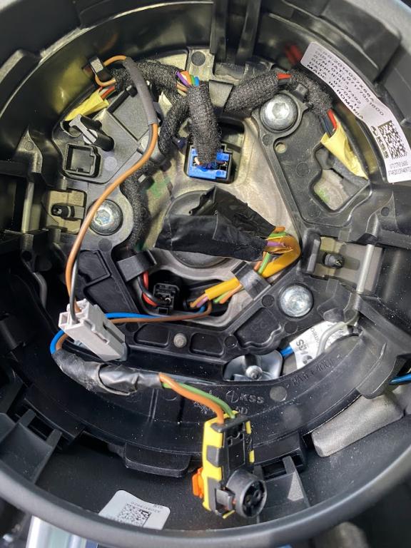

    z pół roku temu gość ode mnie kupił nową kierownicę z Q i mu ją montowałem przy okazji, stąd miałem okazję poznać robotę poprzedników - taki jak na fotce przykład jak u nas się konwertuje na używanych gratach EU
Nazwa:	IMG_2059.jpg
Rozmiar:	84.0 KB
    robota podobno jednego ze znanych warsztatów specjalizujących się w giuliach, nie powiem z którego bo info tylko wg. tego co klient powiedział, a czy to prawda czy nie to już nie wiem. mi się to nie podoba. z resztą podobnych widziałem więcej.
