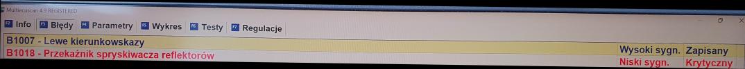

    Włączam awaryjne, kierunkowskazy działają, a przez manetke lewy kierunek nie działa. Nie wyświetla nawet na desce wskaźnika kierunku ani żadnego dźwięku. Sprawdzałem bezpieczniki i przekaźniki pod kierownicą a nawet kostki tylnych lamp wszystko sprawne. Gdzie w Alfie 147 1.9 jtd jest przekaźnik kierunkowskazów? Po zdjęciu kierownicy nie widziałem żadnej kostki. Ktoś wie jak to naprawić? W załączniku błędy jakie wyskoczyli, spryskiwaczy reflektorów nie mam. Centralny zamek też nie działa, mogę zamknąć tylko dzwi kierowcy z kluczyka ale przez przycisk w środku działa centralny.
    Ps: przed tym jak przestało działać kierunek lewy działał jeszcze i często migał szybko ale na zewnątrz świecił kierunek.

    Przełącznik zespolony/taśma w kierownicy? Jak nie działa tylko w jedną stronę to akurat tam bym szukał.
