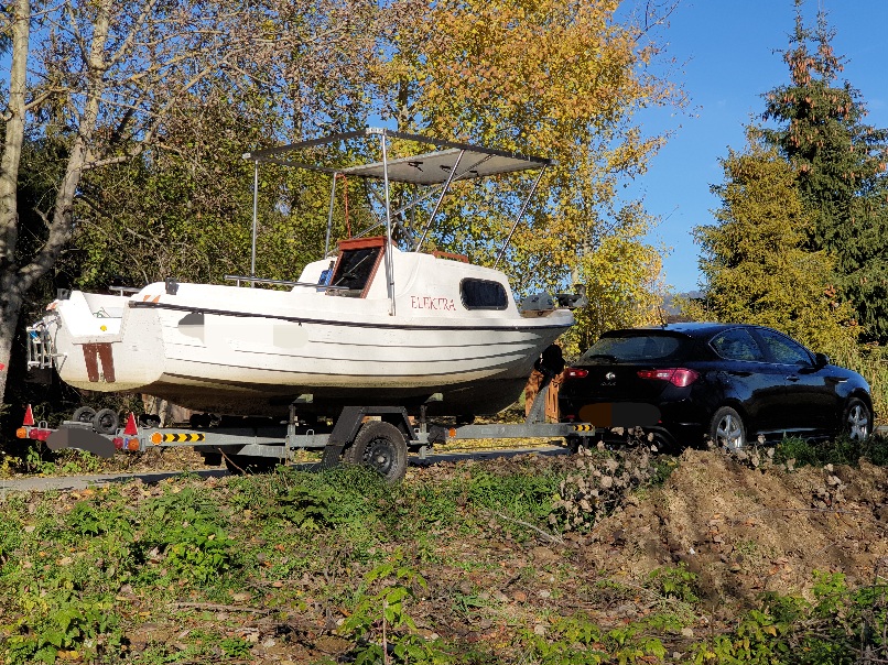

    zdecydowanie na hak choć tu robią się koszty - bagaznik od 300 (używka) wzwyż (aluminiowych Thule nie polecam - w miejscowościach turystycznych można zgubić - w lidlu są szlifierki akumulatorowe - znajomemu upitolili cały hak i zabrali platformę bez rowerów (bo na nich jechał))
    oraz hak - te tanie to kupa - wystaje ze zderzaka mocowanie
    przepisy mówią że hak nieużywany ma byc odpięty - większość na to leje - ja uważam że z hakiem to wstyd choć to traktor
    czyli hak to 500 a raczej 1000 i więcej
    mnie się udało westfalię tak zamontować że jedynie mam podciętą wargę zderzaka - na klapkę gniazda (gniazdo schowane -upiedliwe nieco podpinanie ale nie widać go, hak w w krztałcie U więc wpina się od dołu i po zdjęciu nic nie widać
    zwykle montaż belki haka elimiunje wspornik-wzmocnienie na krtórym jest taka krztałtka steropianu - wzmocnienie zderzaka zeby nie pęk jak się np dociśnie do np słupka - ja to wyjąłem i leży w garażu i w sumie żałuję że tego jakoś nie dopasowalem pod zderzak - jest pusty - w razie W to pewnie popęka wpisdu
    elektryka musi być z modułem CAN bo inaczej diagnostyka (hehe "masz coś źle z jakimś swiatłem - wiem ale nie powiem - idź se zobacz do tyłu i bondziorono.... OBD wie KTÓRE światło nie działa - jak ktoś spostrzegawczy to ta informacja pojawia się na chwilę na desce a potem już tylko błąd świateł (ciągam przyczepę podłodziową któa nurkuje przy wodowaniu/wyciąganiu i potem zdarzają się problemy z masą - oświetlenie w przyczepie nie domaga potem a CAN to rejestruje)
