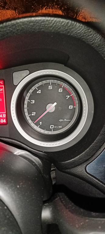

    Hejka, od dłuższego czasu walczę z pewnym problemem. Auto wpada w drgania/wibracje roznoszące się na całą budę i dzieje się to tylko podczas hamowania silnikiem w zakresie 3000-2000 obrotów. Mam wrażenie że najbardziej odczuwalne jest to na 2-3-4 biegu. Po dodaniu gazu wszystko od razu ustaje. Sprzęgło z dwumasą wymienione. Poduszki silnika jedna wymieniona, pozostałe są ok. Błędów brak. Nie mam pojęcia czego się czepić. Ktoś coś podpowie?
    Dodam jeszcze że na postoju da się te drgania wywołać i czuć je tylko w jednym jedynym zakresie obrotów. Delikatnie w górę lub w dół i już nic nie czuć.Kliknij obrazek, aby uzyskać większą wersję
