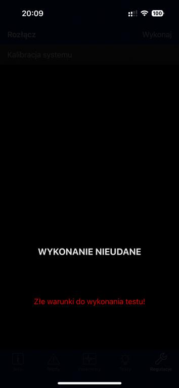

    Mam problem z kalibracją. Samochód stoi nieruchomo w płaskim garażu, światła mijania włączone, brak błędów świateł. Gdzie może być przyczyna? Może te czujniki geometrii pojazdu? W którym miejscu w MES mogę je sprawdzić?
    (screeny z mobilnej wersji MES, ale na komputerze jest to samo).
