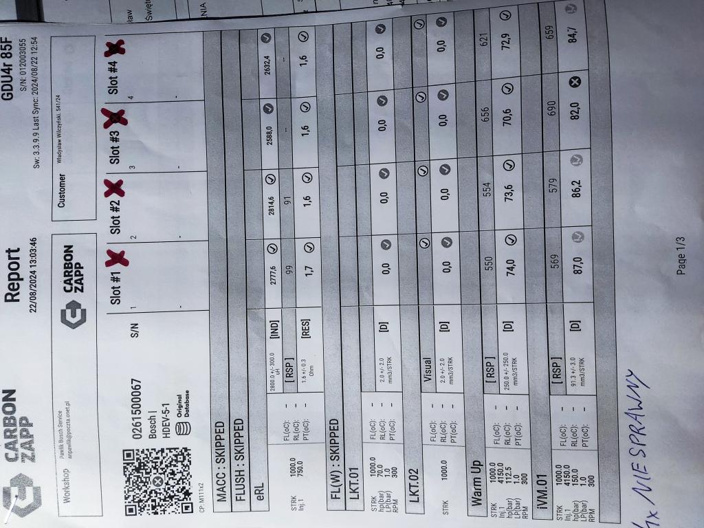

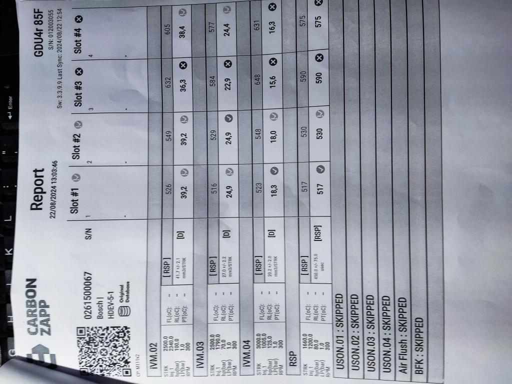

    czujnik wymieniany byl i nic to nie dało podmieniana była pompa wc tez nic oddałem wtryski do boscha i sa niesprawne, lal permanentnie ktorys a bledow od wtryskow nie bylo zadnych

    w baku czysto bylo poprostu wtyrski sie zapiekly

    No najwyraźniej bo mocy nie miała błędów nie sypało a pozostało tylko to więc podejrzenie padło na nie. Lały nie było wysokiego ciśnienia przez to błąd dotyczył regulatora na listwie, pompa odmieniona i nic to nie dalo
