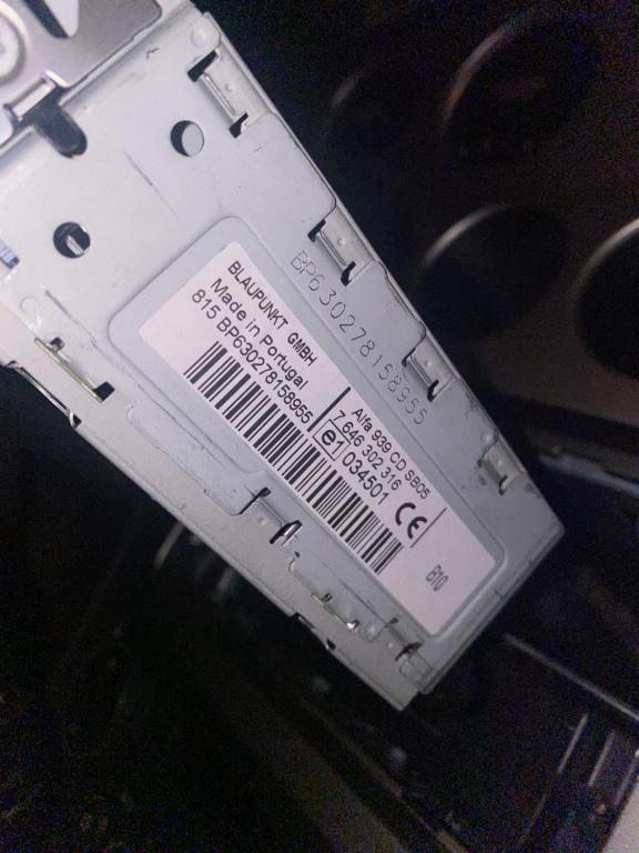

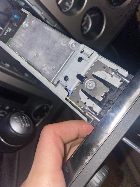

    Ja mam takie:

    Czyli masz 1din, a zatem oferta jest bardzo duża - w zależności od tego ile chcesz wydać, szukaj pewniaka na Allegro - takie "wszystkomające" było w granicach 1499 - 1799 zł, na Aliexpresie znajdziesz dużo taniej, ale może być problem ze sterowaniem z kierownicy - jest cały wątek, dotyczący zamiennika, a więc proponuję przenieść się właśnie tam - ostatnio go odkopałem [emoji846]
