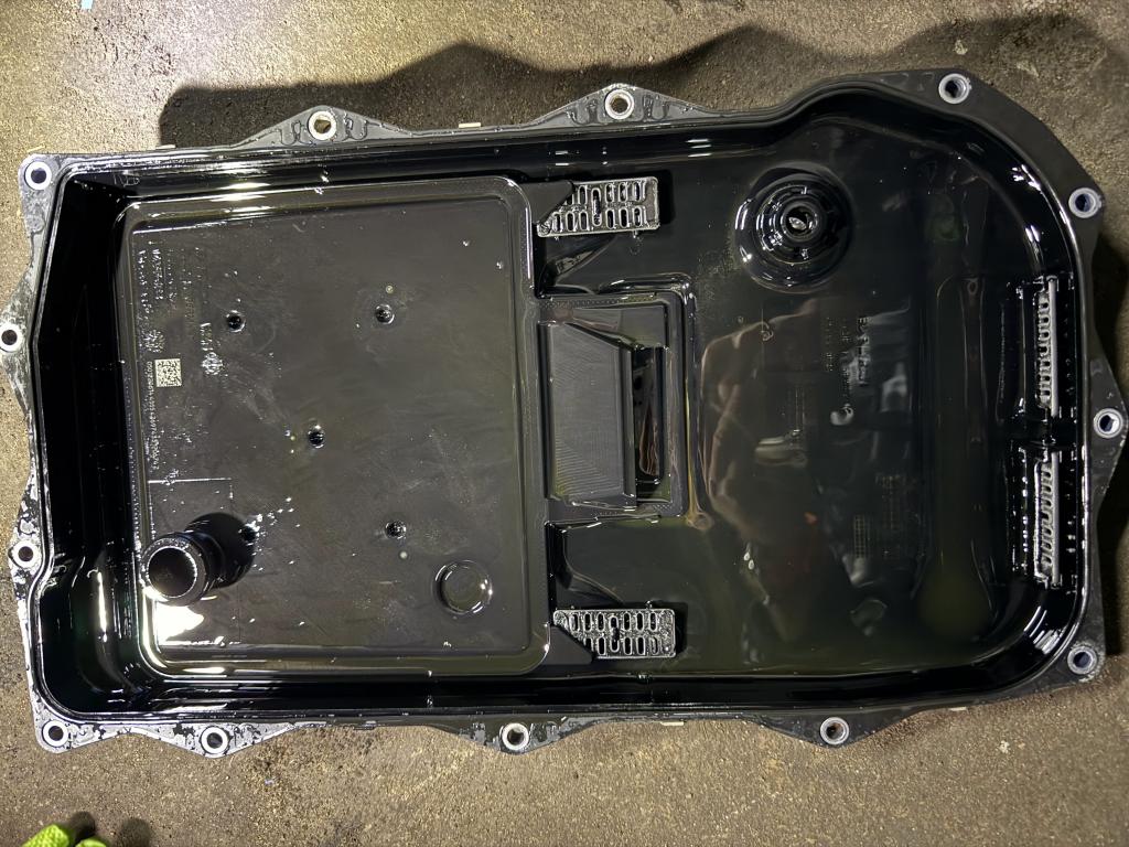

    W styczniu wymieniłem u siebie przy przebiegu 103020 km i tak źle nie wyglądały. Może były już wymienione.
    Kilka dni temu, przy przebiegu 103189 km, wymieniłem w skrzyni i olej wyglądał bardzo ładnie a misa jeszcze oryginalna.

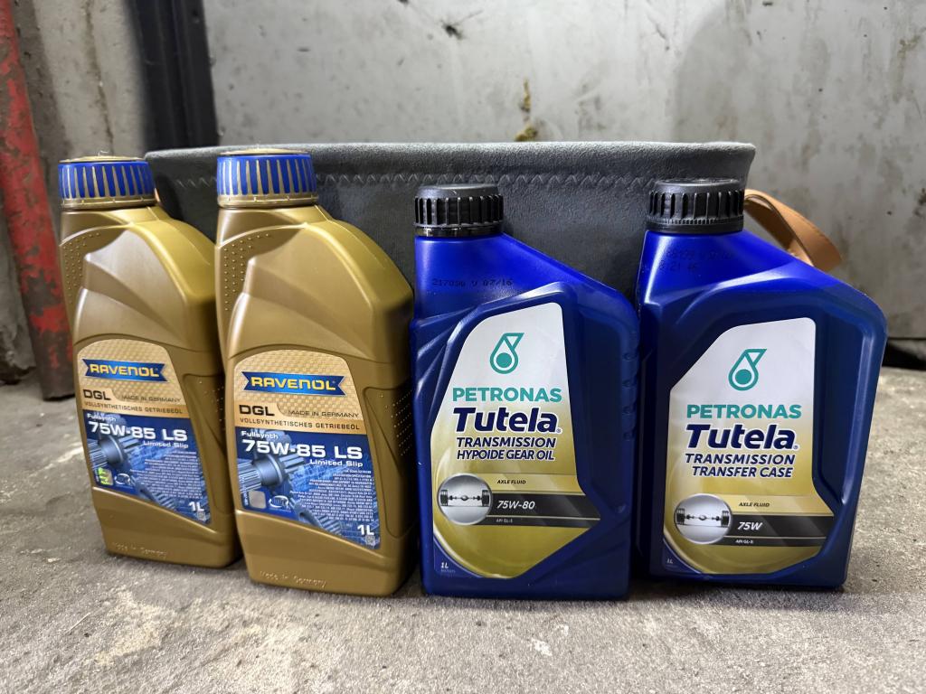

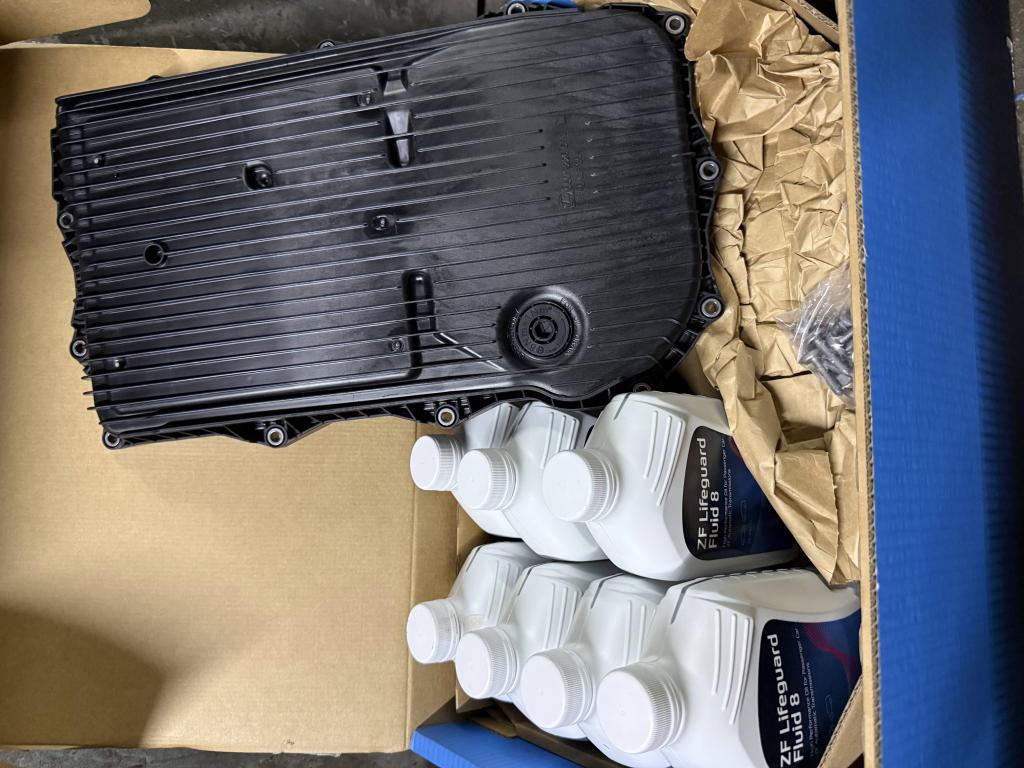

    Witam, wymieniałeś w skrzyni statycznie czy dynamicznie ? Jaki koszt części ?

    Statycznie. Kupiłem oryginalny zestaw ZF 1087.298.365 za 780 zł.

    Myślę, że to się potwierdza, mam wersje z 200km z grudnia 2016 i u mnie jest LSD. Olej w dyfrze wymieniałem już 3 razy (obecnie mam przebieg ok. 95kkm) i za każdym razem zlewałem ciemny olej. Wg mnie wymiana w przypadku LSD max 30kkm. Sam zalewam Ravenolem, koszt niewysoki a zdrowiej dla dyferencjału.
