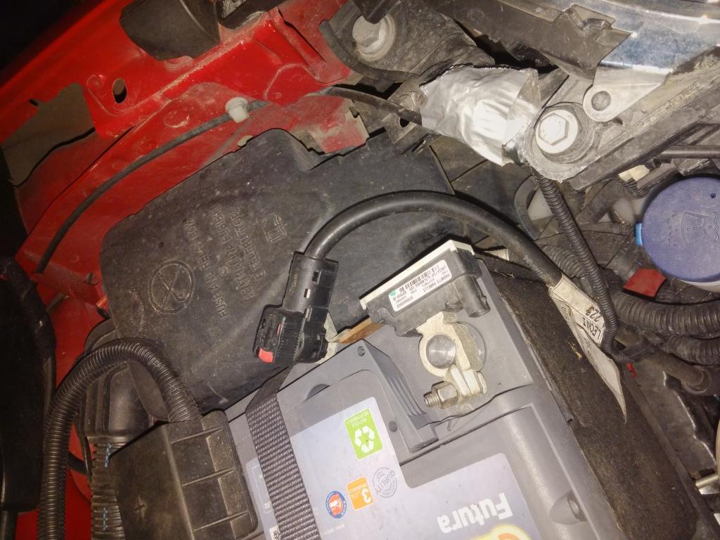

    Panowie,
    wystarczy od akumulatora odłączyć odpowiedni kabelek i po start&stop, 2 lata temu tak zrobiłem i żadnych problemów z nie ma. Poza komunikatem s&s unavailable.
    Pozdrawiam!
Nazwa:	20151107_122022.jpg
Rozmiar:	115.0 KB
    Tak to u mnie wygląda.
    11 2011
    1,822
    Nic nowego nie odkryłeś,pisałem przecież o tym post wyżej , zresztą wiemy o takiej możliwości na forum od lat- było o tym chyba w każdym wątku dotyczącym S&S. Co do komunikatów też można się ich pozbyć
