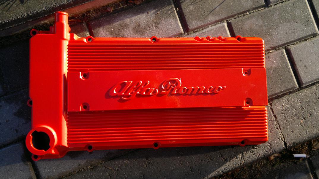

    polecam malować farbą VHT wysokotemperaturową. Ja tak zrobiłem u siebie. Malujemy min 2 warstwy. Pierwszą, która jest gładka a następnie drugą która pieknie się ścina. Zresztą efekt zobaczycie u mnie.
    Farba ta jest odporna na wysokie temperatury a i elegancko wygląda - zostawia chropowata strukturę.
    Spray dostaniesz na amerykańskich aukcjach, czasem też ktoś robi zakupy grupowe. Ja akurat miałem to jeszcze z forum hondy civic.
    Możecie nabyć na tej stronie:
    http://garazraceteam.pl/sklep/produc...oducts_id=2012
    EFEKT:

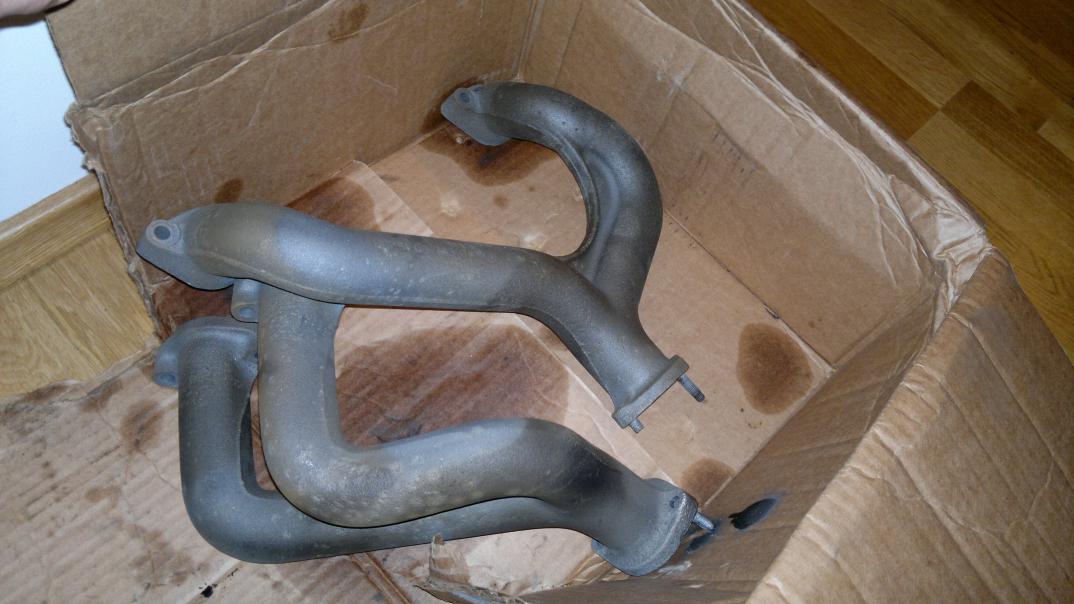

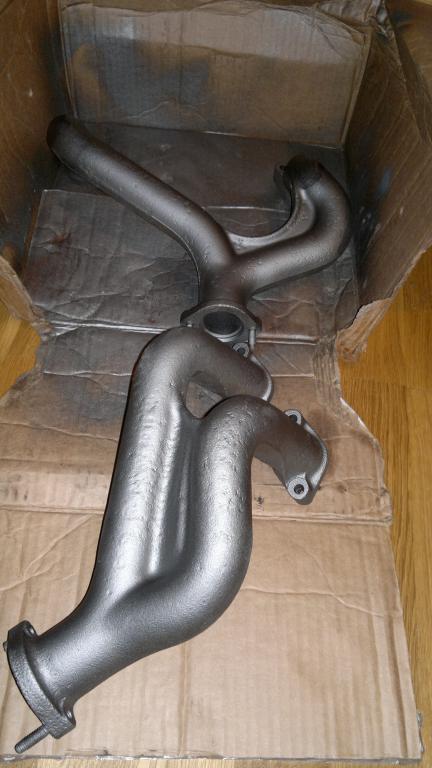

    Ja pomalowałem VHT kolektor wydechowy, wyszło elegancko. Wymagała wypalania i nieco zmieniła kolor, ale widać że to bardzo dobra farba. Przed i po malowaniu:

    Dwa pytanie co do malowania pokrywy zaworów VHT:
    - jak przygotować stop alu do malowania bez piaskowania?
    - jak położyć dwie warstwy VHT? Drugą po wygrzaniu? Bez wygrzania efekt drugiej warstwy jest paskudny...
