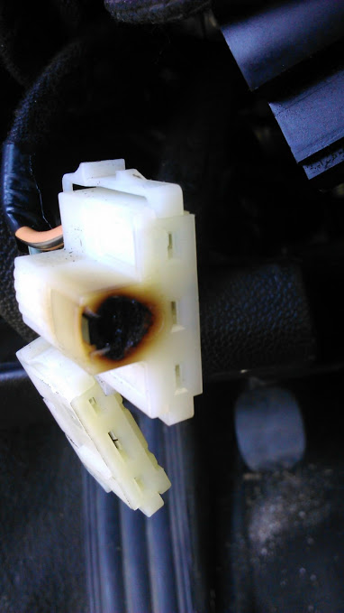

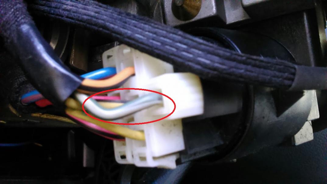

    poradził sobie ktoś przez te cztery lata z tą kostką? na kostce są takie dwa zaciski ale nie daję rady ich docisnąć... zna ktoś sposób na wyciągnięcie kostki? no i też mam przyjaraną wtyczkę wiecie może od czego ten kabelek?

    w takiej sytuacji to abo szrot albo allegro.
    Wyciągnąć ze starej alfy musisz stacyjkę i tą białą kostkę.
    W stacyjce na pewno jest upalony też pin. Tam płyną spore prądy i nie ryzykowałbym dalszego użytkowania. Do nowej stacyjki przełożysz jedynie wkładkę kluczyka..
    Co do kostki, to powinieneś odciąć upalony przewód niebiesko-biały i zastąpić jego końcówkę tą ze szrotu/allegro. Biała kostka też do wymiany.
    Jak masz lutownicę to dasz radę
    jest to przewód dający +12 po zapłonie.
    czyli ma powiązania ze światami, klimą, el. szybami itp...
