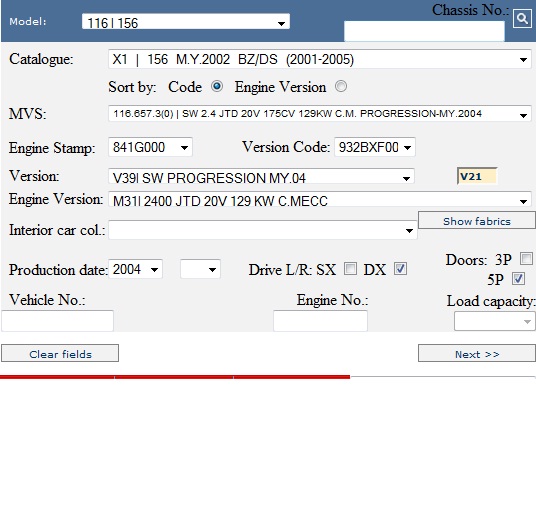

    Użytkownik Alfa i Omega Avatar veet
    12 2010
    PCT/PO/SCZ/SZ/RSA
    Brera 2.4
    319
    tyle udało mi się ustalić z tego co napisałeś... jeśli coś się nie pokrywa to mnie popraw... Kliknij obrazek, aby uzyskać większą wersję

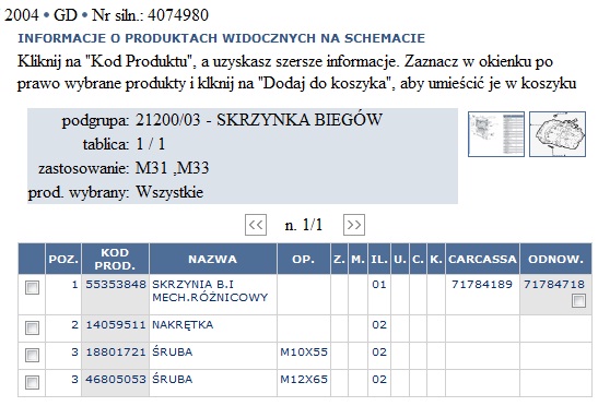

    12 2010
    PCT/PO/SCZ/SZ/RSA
    Brera 2.4
    319
    Nie denerwuj się tak kolego... masz i powiedz tylko, czy te informacje Ci wystarczą, czy nie???Kliknij obrazek, aby uzyskać większą wersję

    Do twojego silnika dedykowana była ta którą podrzuciłem... więcej nie jestem Ci niestety w stanie podrzucić... więc albo M311 albo M33
