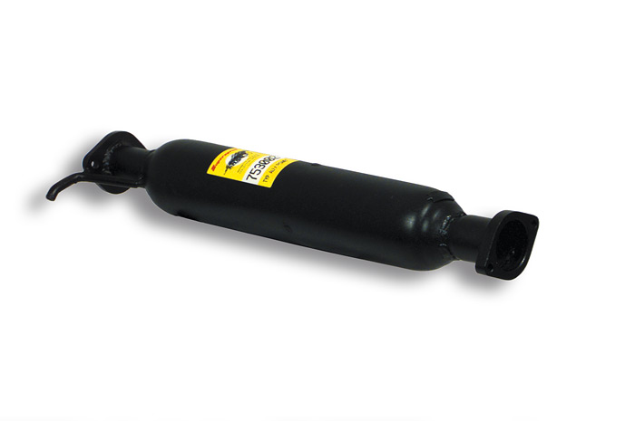

    tłumik czy katalizator? co to za firma?
    AS-CAR Sound 150
    103R-00.1750
    norma E9
    googlowałem ale nie wygooglowałem, jak się patrzy do środka (do rury) to widać siatki metalowe

    Na moje oko to tłumik środkowy...
    Kat chyba raczej odpada bo w 1.8 TS jest na kolektorach...
    marceell
    katalizator, mam takowy w 1.8 ts za kolektorem

    U mnie oprócz dwóch na kolektorze jest jeszcze jeden w "standardowym miejscu" za siatką i w eper nosi nazwę: "SILENCER CATALIZED"(ref. 60667262). Te katy na kolektorach dopiero od Euro 3 (CF3) czyli późny 2000 rok +. Tak więc razem 3 katy.

    W zasadzie to się z tobą zgodzę bo masz w 166 podobny... (gabarytowo bardziej nabrzmiały) choć i tak jak dla mnie to środkowy wydech

    ja mam w moim tsie z jedną lambdą katalizator wyglądający jak tłumik środkowy sprawdzałem w eperze po numerze i się zgadzało
    zamontowałem na próbe tego sounda i chyba zostawie, ma taki fajny dźwięk od 3tysi fajnie się wkręca, spróbuje jakoś nagrać
    zaglądając do wnętrza oryginała i tego sounda wyglądają tak samo więc to chyba jakiś tuningowy katalizator, wnioskuję, pozatym tłumiki są lekkie a ten as-car sound lekki nie jest, ciężar porównywalny z oryginałem
    co do oryginalnego kata to się ździwiłem bo było made in Ausburg Germany
