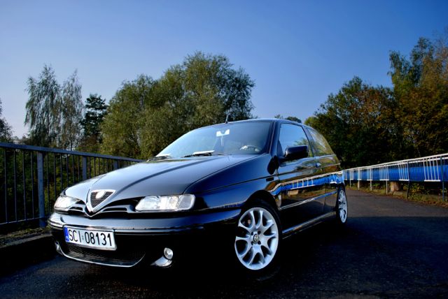

    dodaje zdjęcię-to moja alfa którą muszę wrócić do życiaKliknij obrazek, aby uzyskać większą wersję
